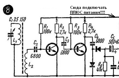

Решил собрать схему простого СВ - КВ приемника, дабы прокачать свой скилл в радио и вообще стало интересно послушать, что же там все-таки вещают.
Все узлы (блок питания, УНЧ) - работают нормально, кроме УВЧ с магнитной антенной. УВЧ собирался по немного измененной вот этой схеме
только вместо pnp П401 были использованы npn КТ601А.
Магнитная антенна взята от какого-то радиоприемника, при этом катушка оставлена заводская.
Проблема в том, что ничего не выходит поймать, даже помехи, присутствует только тихий фон переменного тока.

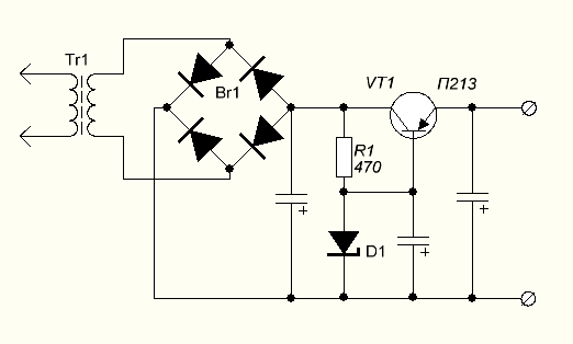

Далее остальные узлы:
Блок питания
УНЧ
может в этом дело?
феррит на КВ это совсем не то-же что на ДВ-СВ
да и на схеме явно не КВ приёмник

А вы сами, разве не видите, КАК вы "накосячили"?
В исходной схеме транзисторы включены по схеме с ОБЩИМ ЭМИТТЕРОМ -
Коэффициент усиления по напряжению этого каскада примерно равен коэффициенту усиления применённого транзистора
А в вашей "слегка видоизменённой" схеме вы включили транзисторы по схеме с ОБЩИМ КОЛЛЕКТОРОМ (эмиттерный повторитель)
Коэффициент усиления по напряжению этого каскада- "меньше единицы"
А надо было сделать вот так:
зы.. Хотя, если для вас нет разницы между схемой ОК или ОЭ, .... Тогда УДАЧИ.. :facepalm:

На приёмник прямого усиления принмать КВ, плюс ещё и на МА, это прямо оптимизьм. Делайте регенератор - это не сложнее ППУ, но уже и чутьё будет выше и селективность. И не на МА, про это забудьте, а на внешнюю антенну.
 Заголовок сообщения: Re: Не работает КВ АМ приемник с магнитной антенной
СообщениеДобавлено: Чт май 09, 2019 17:16:39
Карма: 197
Рейтинг сообщений: 8643
Сообщений: 43579
На приёмник прямого усиления принмать КВ, плюс ещё и на МА, это прямо оптимизьм. .
Ну, попробовать- то надо.. А потом энтузиазИЗЬм :))) пропадёт..
Ну, лет 40 назад я "вражий голос" на детекторный приёмник (типа 0-V-2) с ВНЕШНЕЙ АНТЕННОЙ принял.. :dont_know:

на 6мгц (49 метров). Там сигналы очень сильные особенно у китайцев.
Еще лучше применить на входе кп303а и ввести положительную связь как у Полякова.
В этом случае чувствительность буде выше, настройка более острая (избирательность) так
как входное сопротивление увч оч высокое и входная емкость полевика практически его не портит
на этих частотах и это позволяет включить контур МА к затвору полностью тем самым забрать
всю ЭДС с катушки контура.
Следует также помнить о том что нужно поискать стержень по длиннее так как принимаемым
элементом МА является сам стержень, а не катушка контура.
