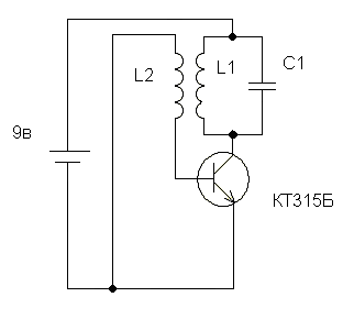

Уважаемые Знатоки РАДИО!!!
Обращаюсь к Вам за помощью, т.к. сам только начинаю осваивать колебательные системы.
Гляньте пожалуйста схему и помогите понять расчет генератора, может в схеме ошибки, может чегото не хватает?
номиналы деталей и условия такие:
Катушки L1 и L2 выполнены на одном сердечнике
Частота генератора=40.000.000Гц
С1=39ПФ
L1=0.39мкГн
транзистор КТ315Б
Uпит= 9В
И самые наболевшие вопросы:
1) В каком режиме должен работать транзистор для наилучшего результата данной схемы?
2) Каковы должны быть напряжения на его выводах для данной схемы?
Генератор.gif [3.19 KiB]

L2 мотай исходя из того сколько тебе надо вольт на базе.
Паралленьно транзистору воткни ультрабыстрый диод, только в обратную сторону. Чтобы уменьшить сопротивление катушки.

Артур писал(а):
Николай2 - С катушкой L2 понятно :)
И какие условия ему нужно создать для наилучшего результата (выбор рабочей точки с контуром)?
Не надо ничего выдумывать, всё уже придумано.
Для практической реализации не надо брать схемы, которые нарисованы в обучалке В УЧЕБНЫХ ЦЕЛЯХ.
В них для упрощения не нарисованы цепи смещения транзистора.
В обучалке схемы предназначены только для того, что бы понять принцип их действия. В них часто опущены некоторые элементы схемы, что бы её не загромождать.
Сам же понимаешь, что без установки режима по постоянному току транзистора ничего работать не будет. Бери реальные проверенные схемы и вперёд.
Вот здесь нарисованы все цепи смещения транзистора.

Смотри на моей картинке, как должна выглядеть твоя схема. Если полазить по интернету, то можно увидеть, что эта схема практически никогда не применяется, т.к. она склонна переходить в режим прерывистых колебаний. Единственное достоинство этой схемы, что на её примере хорошо рассказывать принцип работы автогенератора.
И ещё тебе совет.
Рассчитывать схемы - это конечно хорошо. Но никакой расчёт тебе не дасть точности более 20%, т.к. при расчёте всего не учтёшь.
Нужны приборы. Или покупные или самодельные.

Артур писал(а):
а как конденсатор С3 задает режим транзистора, если он не проводит постоянный ток?
R1, R2 подаёт начальное смещение на базу, а R3 создаёт ООС для стабилизации режима транзистора. Что бы эта ООС (отрицательная обратная связь) работала только по постоянному току, R3 зашунтирован конденсатором. Т.е. на ВЧ сопротивление
цепочки R3, C3 маленькое и ООС по ВЧ нет, а по постоянному току большое и ООС по постоянному току есть.
А по ВЧ там наоборот есть ПОС (положительная ОС) через конденсатор С1 и как видишь эта ПОС только по ВЧ, постоянный ток по ней не проходит.

alekseykolesnik тебе для чего генератор, узнать принцип работы, или для дела? Транзисторы практически юзал?[/b]

А принцип как в маятнике. Что бы он всегда качался, его нужно в определенные моменты подталкивать с определенной силой. Так и в генераторе. Что бы в колебательном контуре колебания не прекращались, их нужно в определенный момент подталкивать с определенной силой. Для этого с выхода генератора (с контура) берут маленькую часть колебаний, усиливают их например транзистором и снова подают в контур в определенные моменты. Для того, что бы эти моменты были в нужное время в генераторе создается положительная обратная связь. ПОС.
Все генераторы в принципе работают так, кроме некоторых. Например шумовых. Но об этом пока не задумывайся.
А начальные колебания в контуре возникают при включении питаная. Включение играет роль начального толчка. После этого вступает в действие ПОС. (положительная обратная связь), которая не дает этим колебаниям прекратиться.
Последний раз редактировалось Jemchug Вт дек 22, 2009 17:58:55, всего редактировалось 1 раз.
