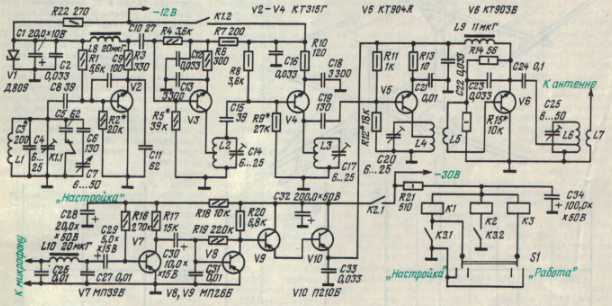

Автор:  Нолик [ Пн сен 04, 2017 18:32:59 ]
Заголовок сообщения:  Re: Модулятор на SN74LVC1G3157
в оригинале статьи там трансформатор . и еще вопрос чтоби в етот передатчик подклоючить мощний 2sc2078
етот вариант нормальний- трансформатором 1:1- может бить кольцо 7х4х2 ? 6-10 витковна обмотку или какой должен бить трансформатор?
Нет.
И вообще на феррите сомнительно.
Если у Вас выходная мощность передатчика 4 Вт, то подводимая мощность к выходному каскаду получится где то 6 - 7 Вт
Вот исходя из этого и нужно рассчитывать модулирующий трансформатор. Формула дана выше.
При этом трансформатор при токе порядка 1 ампер должен пропускать частоты в диапазоне 300 - 3000 Гц
Вот исходя из всего этого и возникают сомнения насчет феррита.
Если на трансформаторном железе придется мотать сотни витков, то на феррите получится тысячи, что приведет к большому падению напряжения на обмотках.
При мощности передатчика 50 мВт еще можно попробовать трансформатор на феррите с тысячей витков, что бы пропустить полосу 300 - 3000 Гц, а на на 5 Вт вряд ли что путное получится.
На феррите уж лучше сделать повышающий преобразователь с 12 вольт на 30 вольт, а схему делать как здесь.
http://publ.lib.ru/ARCHIVES/R/%27%27Rad ... fax%5d.zip
Стр. 18
Заменив соответственно транзисторы на современные, а задающий генератор сделать на кварце.
