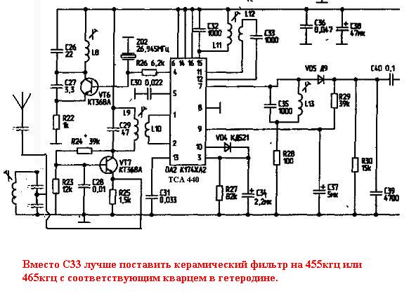

доброго времени суток, форумчане! я здесь недавно, и просто горю желанием что-то интересное собрать. помогите пожалуйста сделать приёмник am диапазона на частоту 27.135. надеюсь на вашу помощь.

Какой у вас опыт?
Какая элементная база доступна?

есть некий опыт в радиотехнике, спаял 6 жуков, работают, очень много разных усилителей сделал. имею доступ к радиомагазину, могу купить детали в пределах разумных цен.

Так на чем предпочитаете?
Если на микросхеме, то я бы на К174ХА2 (TCA440) сделал. Схем в инете полно. Хорошо если достанешь кварц на частоту 27,135+/- частота кварцевого фильтра 455кгц или 465 кгц, но можно и случайный кварц, но избирательность по соседнему каналу конечно упадет.

схем-то полно, но в читании схем я слабоват(
может у кого есть печатные платы? можно с использованием микросхем. буду благодарен.

спасибо) очень интересная схемка) вот бы ещё печатку - цены бы не было)
з.ы. а антенна какая нужна?

Это кусок схемы от АМ радиостанции СВ диапазона.
http://www.rlocman.ru/shem/schematics.html?di=32564
В свое время мне хотелось такую сделать, но микросхем тогда не достал.
Можно в гугле поискать радиостанция СВ с АМ и взять оттуда приемник.
А так за основу можно взять приемник с АМ модуляцией для радиоуправления на 27 мгц. Возможно там и печатки будут.
Можно например книжку скачать и посмотреть.
http://www.radiosovet.ru/book/radiotv/1 ... lyami.html
