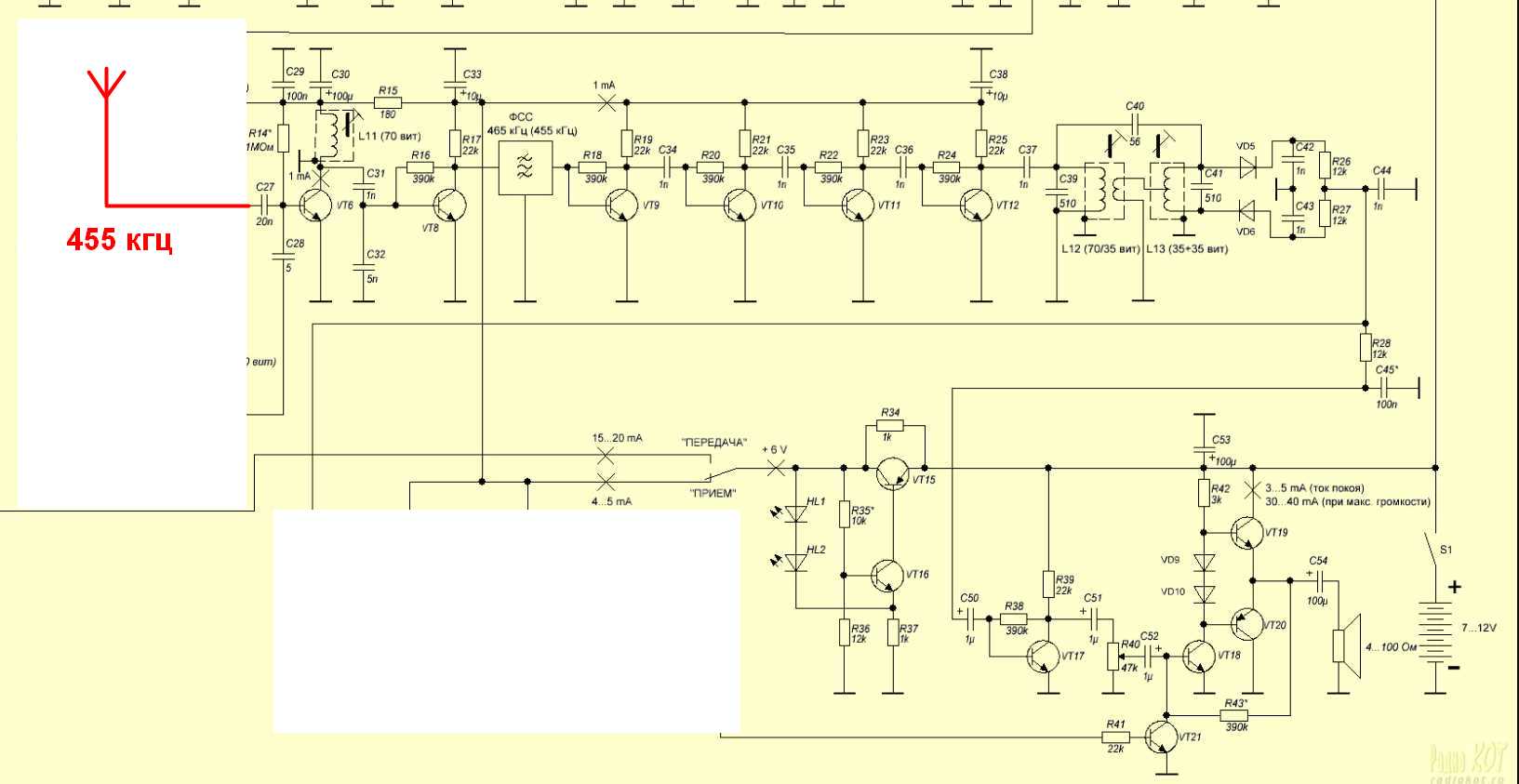

roman.com, на 95% уверен что возбуд в вашей схеме прячется в странном усилителе VT9-VT12, при таком количестве фаз сигнала на шине питания и паразитных емкостях это скорее норма вы своим транзисторам не даете усиливать такой жесткой широкополосной оос, тоакого же усиления до 500kHz несложно добиться на 2 транзисторах, 4 резисторах и 3 конденсаторах (против 4-8-5) c непосредственной связью по пт и общей частотозависимой оос, с тем же потреблением и с существенно меньшей возбудимостью
нет. возбуд в схеме прячется в большом усилении... т.к. супергетеродин с одним преобразованием... надо делать супер с двумя преобразованиями... тогда возбуда не будет. лень))
нет. на 4 резисторах добиться большого усиления намного проще чем на 2 транзисторах... увеличиваем количество каскадов и одновременно снижаем усиление в каждом отдельном каскаде - это классика схемостроения)) а сама схема - аналог классической заводской схемы.
roman.com, у нас есть отличный арбитр и зовут его SPICE
Спойлерпотом добавьте в вашу схему паразитные RL в шину питания и С к коллекторным резисторам и посмотрите как ваши каскады переговариваются между собой по ним просто для меня классика схемотехники это Widlar, для когото другого - ктото другой netlist: СпойлерGND C4-1 R4-1 Q1-E SRC1-2 OSC1-2 Vcc R3-2 R2-2 unnamed_net6 OSC1-1 C3-2 unnamed_net5 SRC1-1 C1-1 unnamed_net4 C4-2 R1-2 R4-2 Q2-E unnamed_net3 C3-1 R3-1 Q2-C unnamed_net2 Q2-B R2-1 Q1-C unnamed_net1 C1-2 R1-1 Q1-B

Схема не сложная. Слепо изготовить ровно такую же я смогу. Но беспокоюсь за настройку. И поменять некоторые номиналы под свою частоту я тоже затрудняюсь. Ввиду отсутствия понимания многих процессов. Если поможете, возьмусь.
Ещё бы хотелось сравнить, чего следует ждать от ППП и ППУ от Романа.
dcr под 30kHz оптимальная схема ощутимо отличается конечно, генератор наверняка будет другой , например асимметричный мультивибратор на 30kHz ~1:4 со смесителем на 1 диоде. унч - любой на любой вкус, я бы выбрал на ОУ. нч фильтр - LC или RC 2го порядка, можно в усилитель 2ю ступень ввести в оос. вход - просто полностю контур через кремниевый диод подключаем к фнч и раскачиваем со стороны фнч через резистор нашим генератором. это все ~20 компанантов. настройка сводится к настройке контура-антенны и частоты генератора на частоту передатчика. при сильном сигнале это наверно можно мультиметром с частотомером сделать
