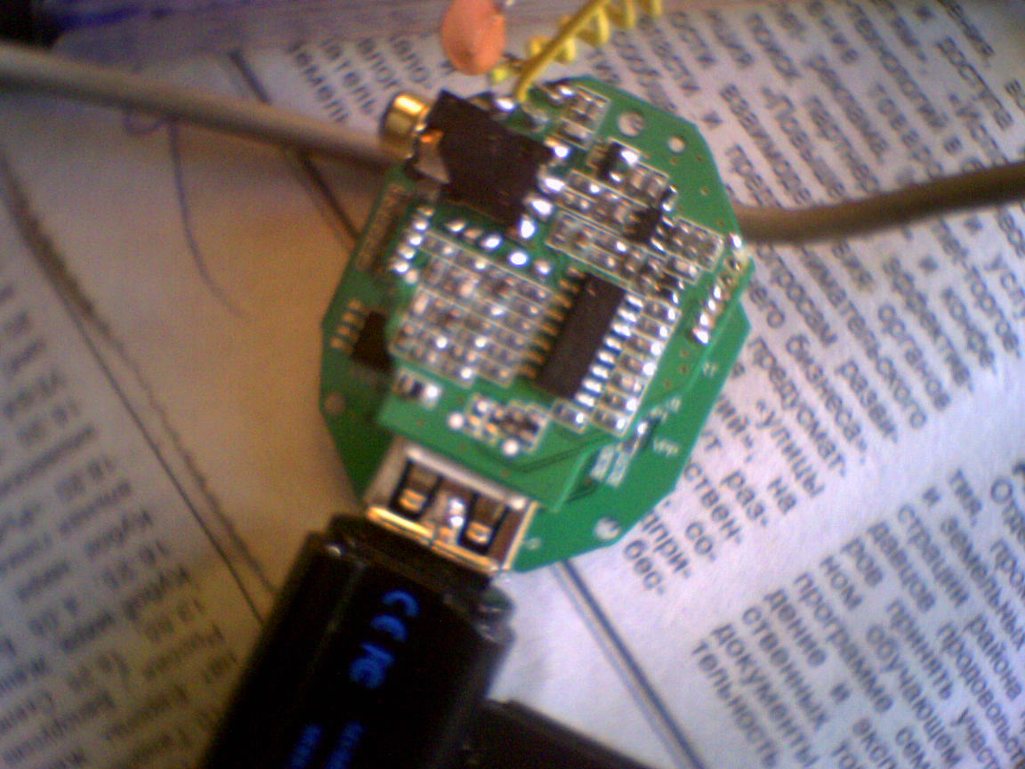

чип в FM-модуляторе HY1418 (TJRAC18a) даташит на него кто нибудь видел ? ЦАПик STH821018 вышивка 24c02n - наверное хорошее поле для самодевайки - а вообше готовый передатчик и штеккером вход

чип в FM-модуляторе HY1418 даташит на него кто нибудь видел ?
у нее 16 ног и написано HY1418A
чтобы сфотать пришлось на самсунге линзу на камере поменять

SP_A3871.jpg [143.28 KiB]

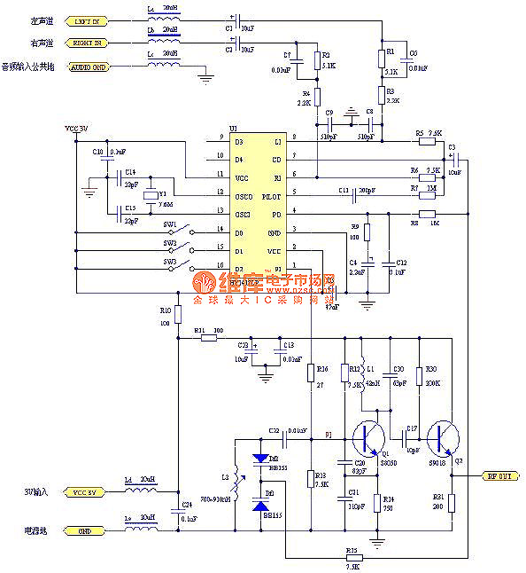

Нашла вот такую схему трансмиттера, говорят, что это HY1418 (TJRAC18a)

Очень спасибо - Вы такая заботливая ! Я хвостом бы повилял . а нельзя в майл ру агенте общаться онлайн,ведь диалог голосом приятней и скоростней?! как нибудь приладить на сайт . и еще фон странички можно сделать из шкурки кота (?)

СообщениеДобавлено: Чт апр 14, 2011 22:15:36
Зарегистрирован: Пт мар 11, 2011 15:00:27
выложу сюда
модулятор.jpg [129.92 KiB]
