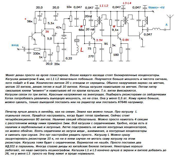

Просто я сам начал паять. Сделал модулятор на двух транзисторах, схема подобного здесь в теме есть. Потом нарисую Задающий генератор на гармониковом кварце не 27 мгц В качестве варикапа взял пару параллельных диодом КД102 Б. Просто варикапа не нашёл. В качестве микрофона, динамик, что и при приёме будет использоваться. Катушка последовательно с кварцем просто случайную взял. Там витров 80. Её потом совместно с приёмником придётся подобрать. На выход задающего провод 5 см в качестве антенны. Рядом бытовой приёмник настроенный на частоту порядка 108 мгц. Когда говоришь в микрофон, звук чистый и громкий. Пишу из за того, что в принципе с задающим и модулятором никаких проблем не было. Схемы типовые. Нарисую с номиналами деталей и напряжениями. Так что ничего не заглохло. Транзисторы все КТ3102. Дальше попробую двухкаскадный УМ. Питание пока 6 вольт. Потом можно скорректировать, если не будет хватать мощности. Это так, предварительно, пока без рисунков и схем, т.к. если завязну в картинках, главное будет стоять. Сейчас здесь найду схему модулятора, она в теме есть и схему задающего. Она здесь в теме в качестве гетеродина использовалась. Добавилось только варикап и катушка последовательно с кварцем для увеличения девиации частоты.

Вот, что бы пустоты не было. Схема никаких особенностей не имеет. Вся её особенность в тонкостях настройки. Нужно чётко представлять, что схема настроена правильно. Все контура настроены на свои частоты и не мучиться потом вопросом, правильно всё или неправильно. При 6 волт питания выдаёт мощность 0,3 вт. При желании можно напряжение повысить и выходной транзистор например КТ646 поставить. Первые три транзистора КТ3102 по просьбу.. Третий КТ316, просто у меня такой был. КТ 368 будет лучше. В усилителе мощности КТ608, опять по просьбе, хотя я бы поставил КТ3117. У него габариты меньше.
Номиналы деталей подрисую. Большой критичности нет.
В общем стандартная схема на макетке работает. Потом подробности напишу.

Нарисуй еcли не трудно, как положено. Я просто надёргал из готовых схем. после пайки никак руки не доходят. Все каскады стандартные. Номиналы я пришлю. Здесь тонкость только в наcтройке. Не везде настройка контура по максимуму, как например в АМ передатчике здесь не является правильной, поэтому и возникают трудности.ты сначала в личку схему сбрось. я окончательно проверю, номиналы поставлю, а потом сюда скинешь. а я по схеме начну методику настройки описывать и указывать узкие места, где можно "наколоться". Я там забыл зашунтировать вход модулятора крндесатором на 0,1 мкф, что бы наводки от строчной телевизоров не лезли.
Варикап там питается от переменного резистора. Это только при отладке с приёиником. Когда определим оптимальеое напряжение варикапа, заменим потенциомнтр аналогом стабилитрона на транзисторе. Но это тоже нужно будет делать при совместной отладке передатчика и приёмника.

Вот и схема:
С подписями:
Надеюсь ничего не упустил, но если что, то поправлю.

Зря поторопился. Я просил в личку сначала. Я бы номиналы поставил. На память не помню. Ставил при наладке. Ладно потом здесь же поставлю.
Ошибок пока не вижу, только я сам забыл зашунтировать вход модулятора конденсатором 0,1 мкф, что бы помехи ои строчной телевизора на вход не лезли, но это тоже можно потом.

Подставил элементы. Особой критичности не нужно. Если стоит резистор 270, то в принципе пойдёт и 220 и 300. Схема как писал типовая. На макете проверенная. Если есть желание можно и ещё на макете спаять. Может кто возьмётся печатку нарисовать. Я их никогда не делаю. У меня свой метод. Я в отсеках каскады паяю. Белаю колобку иж жестяной банки "нескафе" и в отсеках паяю каскады. Паяю на полистироле. Удобно. Выводы деталей вплавляются в полистирол в нужных местам. Здесь в теме есть фото, где приёмник так сделан. Но это не принципиально. Можно печатку или как кто хочет. Т.к. схема смакетирована, то можно собирать полностью и начинать настройку.
Для настройки нужно иметь китайский приёмник с УКВ или FM или и с тем и ждугим. Диодный пробник. Он тоже в этой теме есть. Простейший волномер. Тоже элементарно. Пока всё. Если кто начнёт делать, вероятно появятся вопросы. Буду следить.
