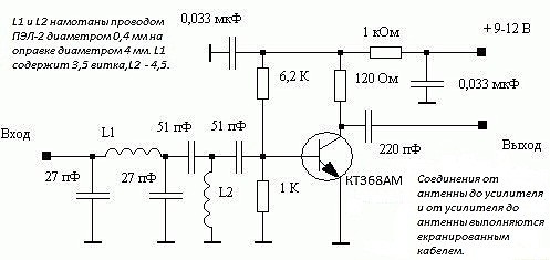

Если, как ты говоришь у тебя из разных мест радиостанции, то с одной стороны это проще, потому как делать придеться только активный вибратор. У него захват местности по шире. Вот у меня сейчас, как раз он стоит, причем вертикально, это ты поэкспериментируешь сам, как он будет стоять. В плане согласования, можно забить на этот геморой и поставить усилитель от польской "сушилки" НО, они хреновенько усиливают 50...100МГЦ, даже те у которых регулировки усиления. Хорошие результаты получались с теми у которых удавалось переделать входной каскад на этот.
Антенный усилитель FM диапазона .jpg [31.32 KiB]
