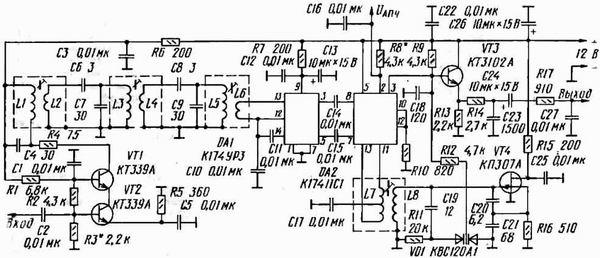

Я в давние времена делал вообще на советском СКМ-24 и таким УПЧ и все работало.
ж. Радио 2 1985 г
В более новом ж. Радио была еще подобная схема на микросхемах 174ПС1
http://www.qrz.ru/schemes/contribute/uh ... ampl.shtml
Сейчас конечно такие уже не имеет смысла делать.
