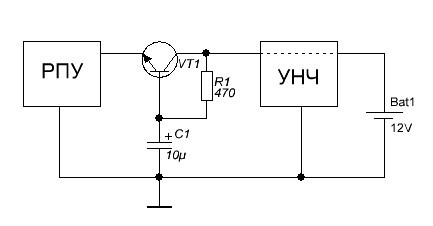

Попробуйте развязать так:

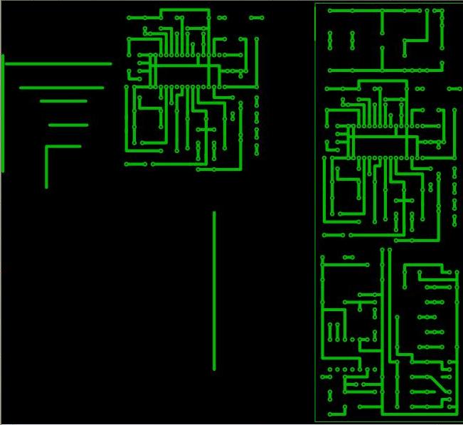

Схема из спецификации. Пульсации по питанию есть и имеют высокочастотную часть.
http://savepic.ru/6987276m.jpg
Шунтирование аккумулятора дополнительным конденсатором не устраняет самовозбуждение.
datasheet (1).pdf [193.39 KiB]
Приёмник УКВ.lay [69.14 KiB]

Чо-то печать
не очень соответствует схеме
даже при беглом взгляде...
(где С22 например?).

Там дополнительные узлы.
1 ножка подключена к минусу. Через конденсатор еще хуже.

Для начала нужно запитать ВЧ часть схемы и НЧ часть от разных источников, что бы определить по какому пути возникает ПОС.
Например саму СХА запитать от батареек.
Иногда даже бывает, что возбуждение возникает не по питанию, а из за плохой фильтрации сигнала после ЧД. В этом случае промежуточная частота проникает в УНЧ, что и вызывает самовозбуждение и т.д.
Современные же УНЧ, в том числе и интегральные делаются на транзисторах с довольно высокой граничной частотой.
В этом случае приходится корректировать АЧХ УНЧ и одной развязки только по питанию не достаточно.

ПОС-61, если не сложно, выложите фото вашей платы с двух сторон и реальную трассировку в формате *.jpg.
Если схема не соответствует pdf (есть изменения) - выложите реальную схему.
Для просмотра *.lay файла устанавливать программу нет желания.
Я на 99% уверен что проблема в трассировке и/или расположении компонентов.

Запитал от отдельного источника-не принимает вообще.
Раз дело в разводке, буду делать новую печатку с земляным заполнением. :solder:
