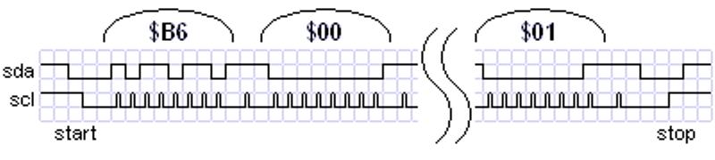

можт кому готовый тюнер достанется, вот распиновка
ну, а можт кто захочт радио послушать, дык запросто
Спойлерпример станции FM 100,0 МГц (в стерео)
отправить по I2C код $B6-$00-$05-$68-$A6-$08-$01
где $08A6 = 2214 (= 100000 + 10700 / 50)

Ну, если малыми затратами, тогда не обращаем внимание на любые
ноги микросхемы, а только на готовые выводы модуля, при этом
выводы поджигающие светодиод "станция"(TUN) и светодиод "стерео"(ST)
подключать не обязательно, но обязательно первый контакт модуля
"прикрутить к массе" если лог.управление будет пятивольтовое, а если
3,3-вольтовое, первый контакт ваобще ни разу не трогать. И не балуемся
с питанием модуля, оно не должно выходить за рамки +8,5..9,5 вольт.
Дальше выполняем указанную последовательность
$B6-$00-$05-$68-$A6-$08-$01 и приемник ловит 100,000 мегагерц
или берём другую частоту, расчёт по аналогии, чайникам график
