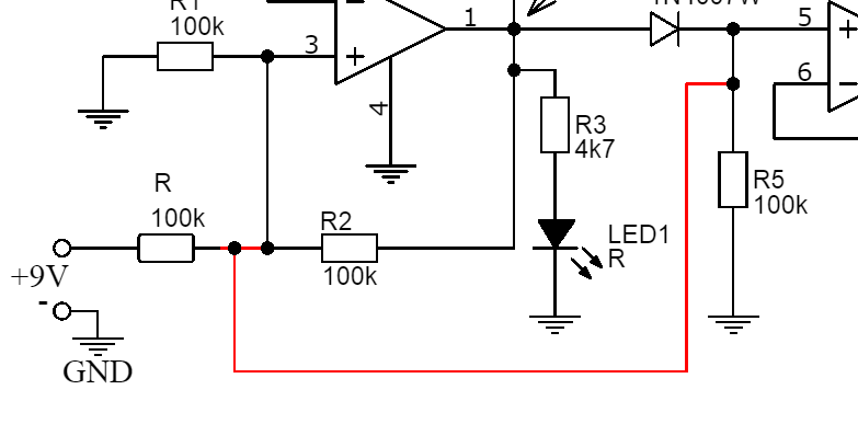

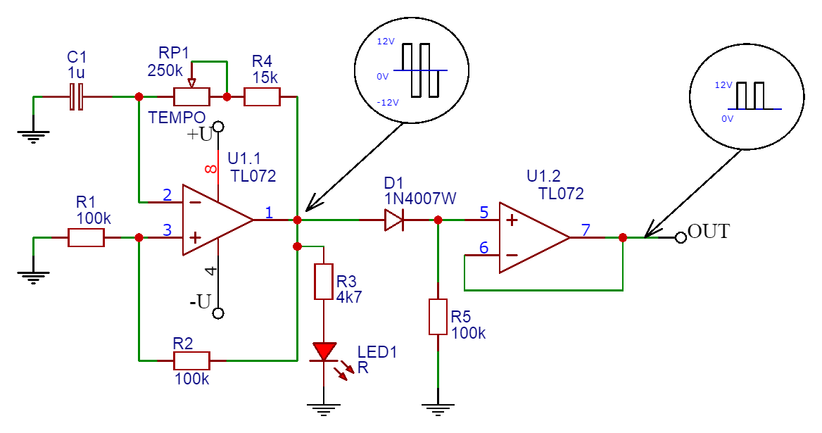

Подскажите, как правильно запитать данный генератор от простой Кроны, так как подключение данной схемы предусматривает использование двухполярного питания, я так понимаю что нужно подать полпитания на 3 и 5 ножку через делитель или как ?
Generator.png [59.78 KiB]
если можно , нарисуйте :)

Вот так правильно будет?

...я так понимаю что нужно подать полпитания на 3 и 5 ножку через делитель или как ?
Или как. :)
Чтобы получить на выходе двухполярный сигнал, Крону (9 В) необходимо подключить к 4 и 8 ногам в всоответствии с полярностью, а среднюю точку можно сформировать конденсаторами. Только нужно помнить, что выходной сигнал будет амплитудой 4 В. Если надо вдвое больше, придётся использовать две Кроны. Формировать среднюю точку в этом случае не придётся - это будет точка соединения двух батареек.
P.s. Непонятно только одно: зачем в этой схеме нужен каскад на U1.2 Если нужен однополярный выход, то всё делается гораздо проще.

А почему ваш выбор пал именно на эту схему?
Точно то же самое, можно получить на КМОП микросхемах серии CD4000* или 561 серии. А ещё лучше- сделать её на 555 таймере- частота генерации не будет зависеть от напряжения питания.
1- Запитать от однополярного источника эту схему можно двумя способами- сделать "искусственную среднюю точку" на резисторах, и повторить эту схему, но- у вас амплитуда сигнала будет всего от "нуля" до 3,5 вольт.
2- сделать "искусственную среднюю точку" на резисторах, подключить туда левый вывод С1, и левый вывод R1, а сигнал снимать с "минуса" батарейки и первого вывода микросхемы. Тогда у вас будут однополярные импульсы от "примерно 1-го вольта" до "примерно 8 вольт"
Генератор меандра однополярка.JPG [166.44 KiB]
зы.. Вторую половинку микросхемы можно оставить, но- закоротить D1.

Получилась вот такая схема, её можно использовать в качестве проверки ОУ.
