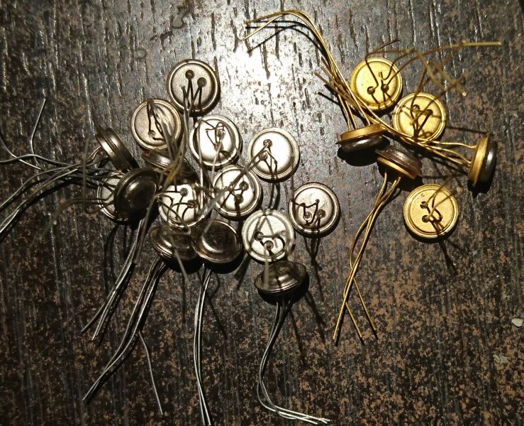

Здравствуйте! Подскажите пожалуйста заменить чем кт301 в схеме приёмника на трёх транзисторах, кт301 у меня нет но есть много разных германиевых может что-то подойдёт?

Любым подходящим более современным кремниевым транзистором. Хоть тем же КТ315.

Кт312 лучшая замена, но можно и КТ315 использовать.
Только принять на этот приемник сейчас практическ только помехи можно, если только не возле передатчика радиотрансляционного живёшь.

Любой маломощный кремниевый транзистор СССР, кт 312, или германиевый гт311
Добавлено after 2 minutes 43 seconds:
Да и любой импортный теперь .

Если всё таки приспичит КТ301, то немного есть. Жёлтые КТ301Ж, в никеле 2Т301Е в основном

Огромное вам спасибо! За помощь! Откопал в одном справочнике что можно заменить на мп25а а у меня они есть :)

Мп25 будет ощутимо хуже. Неужели нет никакой старой электронной рухляди???
Он в этой схеме вообще не будет работать со своей 250-500кГц граничной частотой усиления. МП - совсем низкочастотный, у КТ301 - 60мГц. Хотя любой современный универсальный маломощный нпн будет многократно и его лучше.

Повестье этот "слевочник" :))) в туалете, МП25- германиевый, низкочастотный и PNP структуры, до 500 кГц,
https://eandc.ru/pdf/tranzistor/mp25_26.pdf
а КТ301 - кремниевый, NPN структуры и до 30 МГц.
