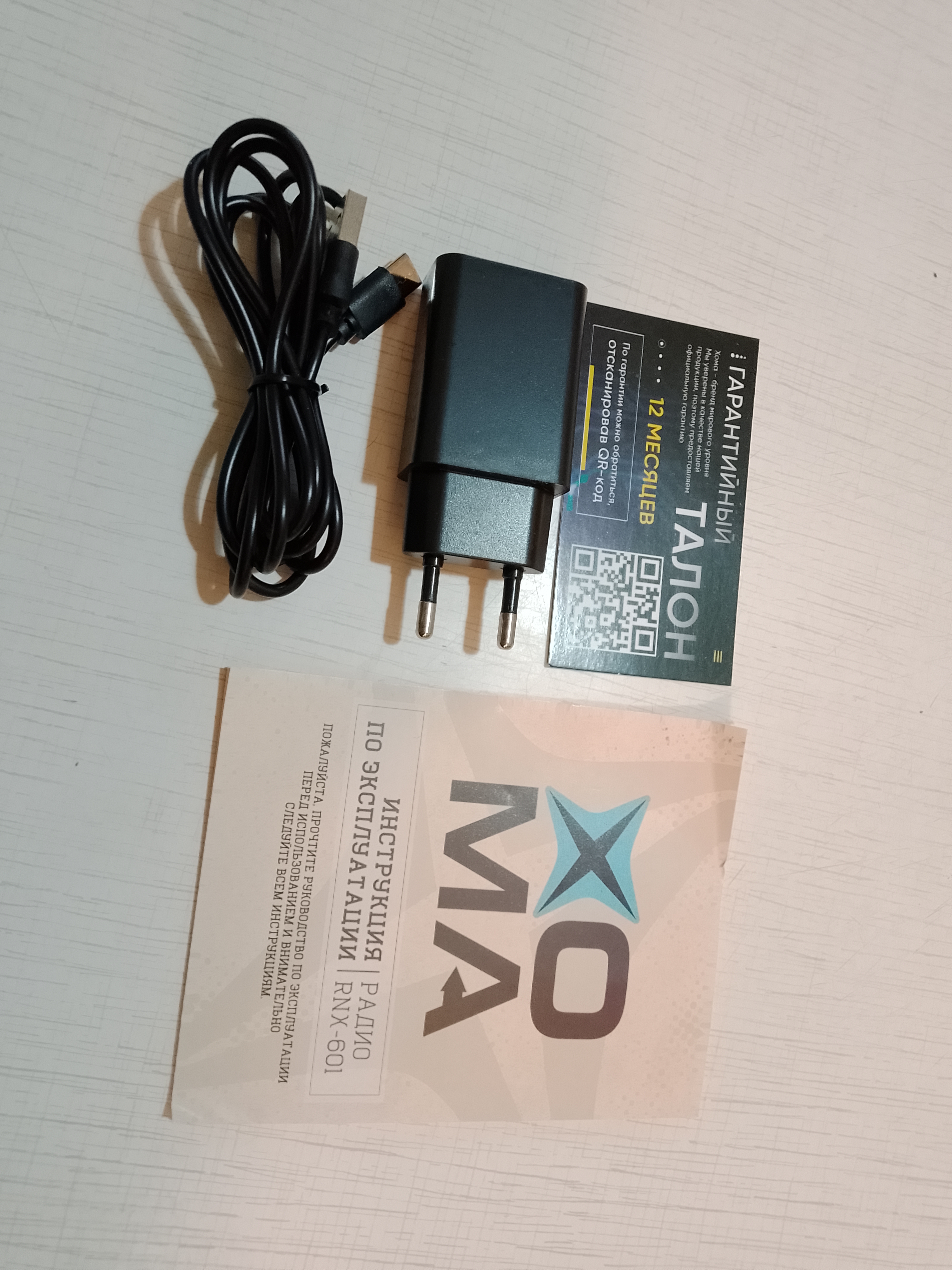

Доброго времени суток, может кому будет полезен данный обзор, приобрёл себе такой интересный радиоприёмник с MP3 проигрывателем, фотографии кликабельны, в комплекте паспорт, гарантийный талон, кабель питания/зарядки USB — Type C длинной 1,5 метра, блок питания 5V 2A.

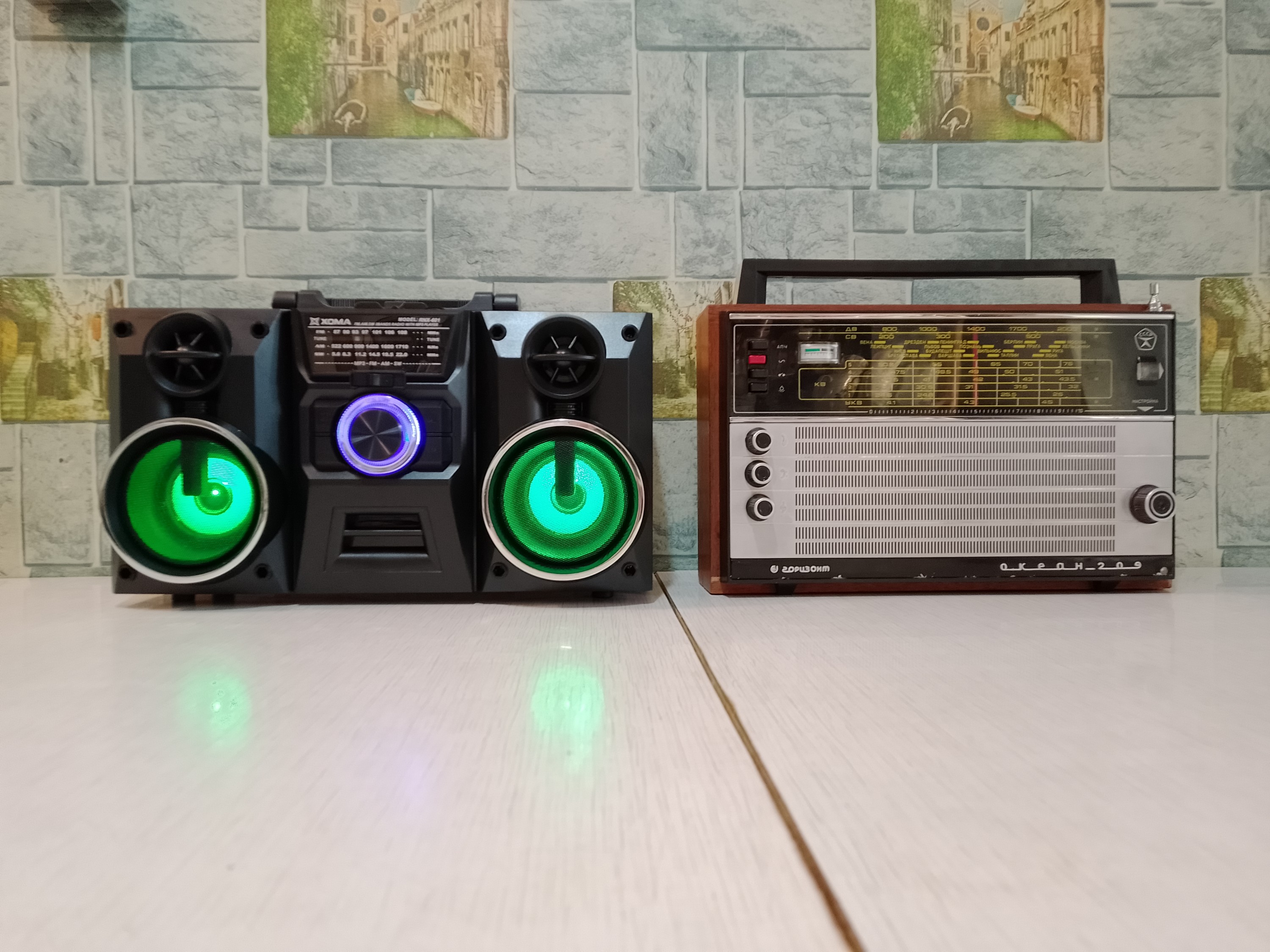

Приёмник довольно крупненький - 370х220х160 мм, тюнер 3х диапазонный FМ 87-108 МГц, АМ 522-1710 КГц и SW 5,6-22 МГц, плюс на борту имеется MP3 проигрыватель для чтения с флешки и BLUETOOTH.

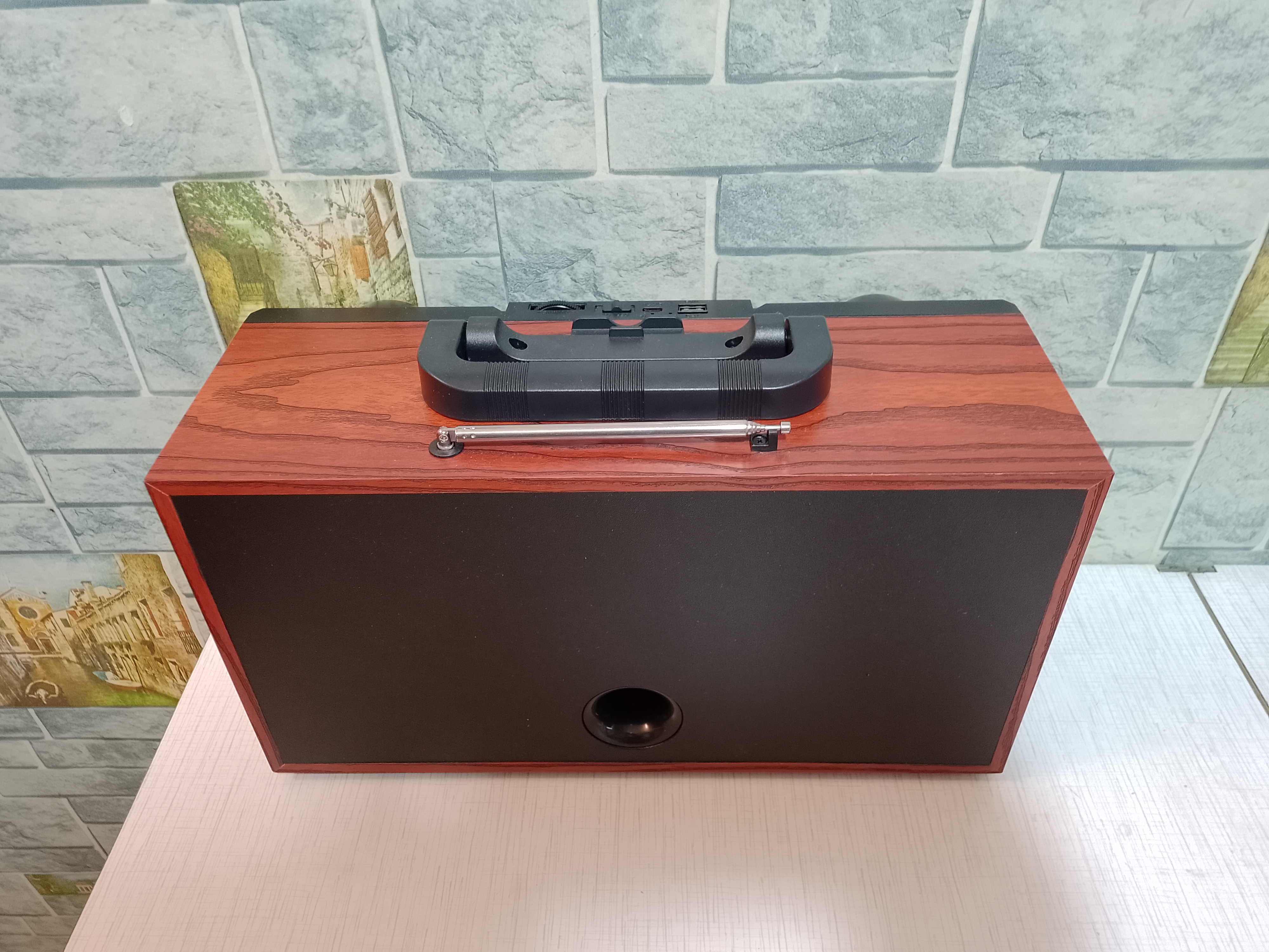

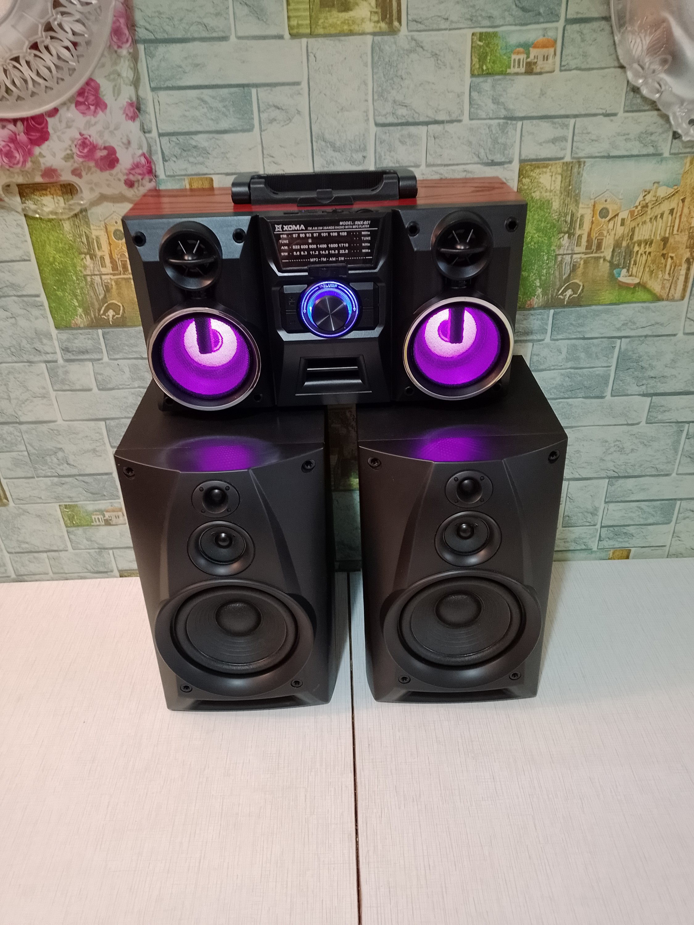

Корпус деревянный, вернее что то типа ДВП, лицевая панель пластиковая, на фоне своих китайских собратьев выглядит великаном, по габаритам он примерно как советский Океан-209, размером с небольшую полочную колонку, для представления размеров сделал его фото на фоне полочников SONY SS-H771 от большого музыкального центра.
И даже на фоне довольно огромной японской магнитолы CITIZEN JTR-1456 выглядит бодрячком, этакая микросистема, типа моей GRUNDIC, по габаритам приёмник можно сказать сопоставим с её акустикой.
Звук как я понял моно, но при этом качество звука для аппарата такого класса отличное, видимо за счёт полностью деревянного корпуса, ящик получается довольно большого объёма для таких динамиков, звук чистый, прозрачный, сбалансированный, не бубнит, при этом есть низкие частоты, при увеличении громкости звук не хрипит, низы не засирает.
Тип акустической системы - фазоинвертер, АС однополосная, 2 динамика диаметром примерно 77 мм, подвесы диффузоров мягкие, длинноходные, вверху над динамиками имитация пищалок, закос под двухполосные АС, на задней стенки находится труба фазоинвертера.
При включении MP3 проигрывателя под грилями динамиков включается светомузыка, как помнится было сделано в некоторых импортных магнитолах производства 90х-00х годов, есть кнопка для её отключения, вроде пустячок, а глаз радует.

Ферромагнитная антенна небольшая, при этом приём на AM диапазоне хороший, FM/SW антенна телескопическая, в рабочем положении длинной примерно 60 см, в собранном положении 13,5 см.

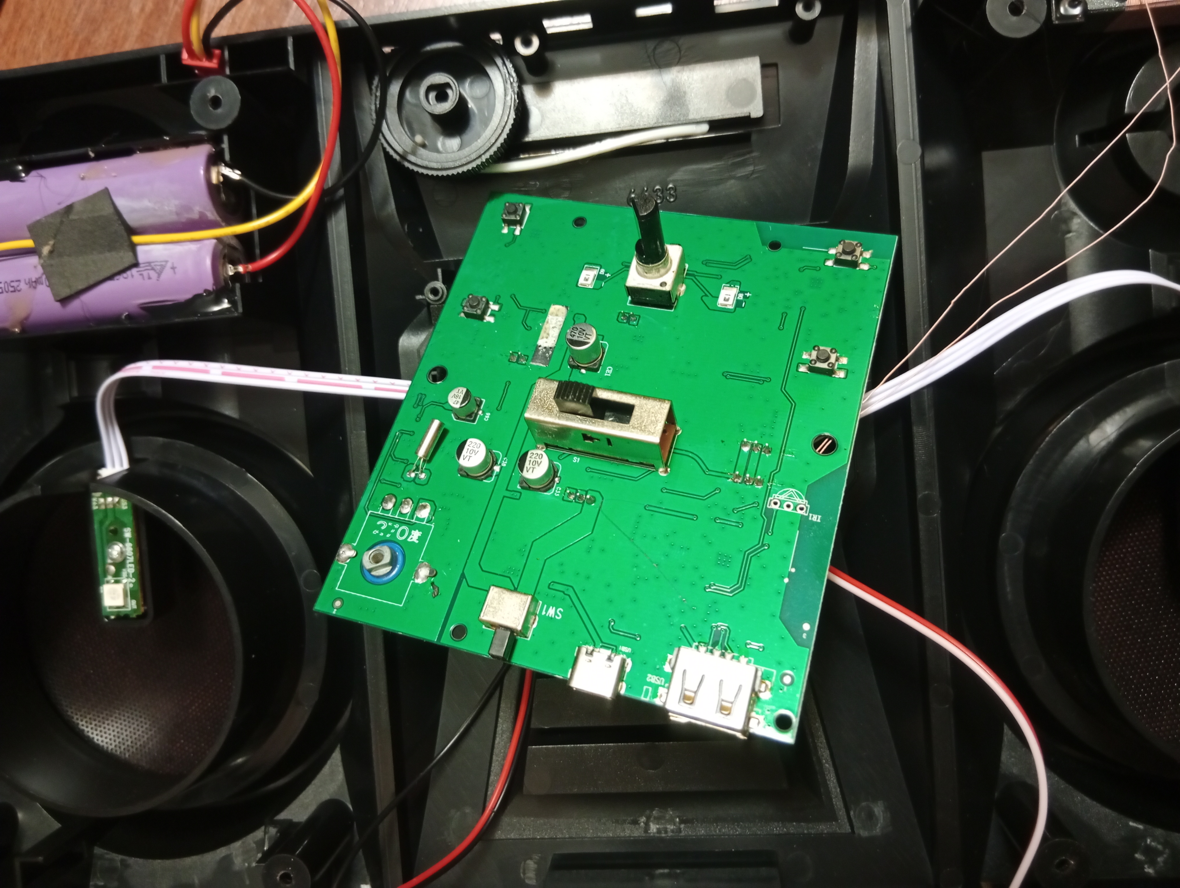

Может кому пригодится - на плате приёмника имеется заводской косяк, при включении режима MP3/BT в динамиках слышен цифровой шум/писк и рокот работы MP3/BТ модуля, даже при громкости в ноль.
При ближайшем рассмотрении обнаружил косяк с разводкой платы, на фото это видно хорошо по дорожкам идущим на регулятор громкости, сигнал подавался на вход УНЧ с крайнего вывода переменного резистора, а на средний вывод с подвижным контактом подавался сигнал с радиотракта и MP3/BТ модуля, то есть полезный сигнал тупо коротился на общий провод, а вход УНЧ висел в воздухе при любом положении ручки регулятора громкости через довольно большое сопротивление переменника, со всеми вытекающими шумами.
Сначала хотел перерезать две дорожки идущие на регулятор громкости и подключить их наоборот, дабы переменный резистор работал в режиме потенциометра, а не реостата, потом просто выпаял переменник, отогнул два вывода, припаял переменник на место, а два отогнутых вывода подключил проводками, изменив их включение наоборот, и всё заработало как надо, шумы исчезли.

Разводка вокруг чипа приемника соответствует Si4825.
