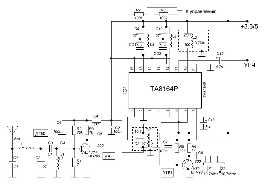

roman.com, SAU, Набросал схему, что то из даташита, что то из других публикаций, а что то из советов) Прошу пожалуйста посмотреть, какие есть замечания в целом к схеме, может по номиналам, какие то советы как правильно сделать. Схема в части управления варикапами не доделана, но там все понятно. Варикапы будут или КВ109 или импортный BB... какой то) тут думаю особой роли не играет, главное уложить диапазон.
VT2 неправильно по пост току. Фильтр ПКФ несогласован с УПЧ-усилитель. Динамический диапазон по согналу ИС не особенно велик. УВЧ на входе ухудшит приема. Отключите УВЧ, согласуйте правильно и радио будет работать в соответствии с классом ИС.
MexaniK357, База VT2 через катушку связи на + коротить.... Да и зачем сразу такой вч транзистор ставить? УПЧ наводками перегружать? Возьмите с меньшей граничной частотой 90-100 мгц
По согласованию вопрос для меня всегда был сложный и главное тут и не расскажешь в двух словах как чего посчитать. Поискал и не смог найти даже входное сопротивление у этой микросхемы. А в остальном, VT2 ошибку понял. По поводу УВЧ, не думаю, что он ухудшит прием, он лишь немного компенсирует потери на входных фильтрах. УВЧ можно сделать на BF998 и регулировать усиление, хотя в контексте планки которая будет стоять на барабане внутри корпуса приемника регулировки не нужны, разве что выбрать оптимальный уровень усиления и все.
Понял, спасибо. Я тоже думал про BF998, я на нем раньше делал УВЧ к конвертеру для SDR свистка и регулировка усиления была. А что с ДПФ? По идее хуже то от него не будет? Схему нашел в сети.
