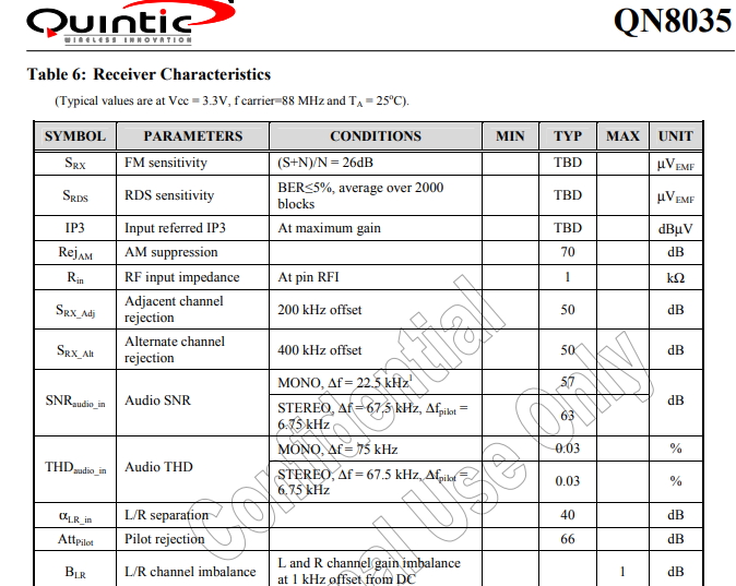

Подскажите пожалуйста , какая чувствительность приёмника на QN8035? В даташите не нашел.
 Заголовок сообщения: Re: QN8035/QN80xx - FM приёмник, основные вопросы
СообщениеДобавлено: Пт янв 09, 2026 09:41:11
Карма: 25
Рейтинг сообщений: 499
Сообщений: 1866
Откуда: KN34PC, Болгария
