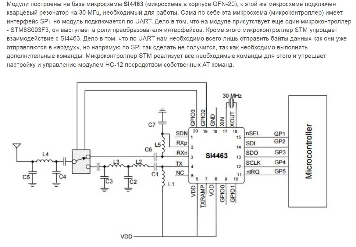

Всем привет, имею модуль НС-12 с чипом Si4463
Задача: ловить и отправлять данные на частоте 433.92mhz (розетки, пульты ,люстра)
выбор на данный модуль пал из-за его наличия. не дорогой цены. у меня есть ещё примитивные модуль типа RF-5v, SYN115, srx448(они слабые ,малая дальность)
статью от пользователя Ser60 я читал . но у него используются отдельные компоненты
так как мне нужно принимать и отправлять костюмные данные то данный модуль нужно допилить или прошить.
Собственно вопрос как это реализовать.
С этой железки мона отличный usb граббер сваять без пайки.исходники на граб на форуме есть, драйвер на si4463 (чуток подправить):https://github.com/Lab409/driver_si4463/wiki. Остается тока всё это соединить и через UART отправить на MCU.
на одном форуме вот такую инфу нашёл. но без пояснения как это сделать.
Для себя вижу 2 варианта.
Вариант 1, залить прошивку через uart либо припаяться к stm на плате и залить туда. но тогда вопрос сразу возникает как потом взаимодействовать.
Вариант 2, выкинуть uart . и реализовать общение по spi . но как это сделать не совсем до конца представляю

даташит смотрел. изучаю его, я правильно понимаю, мне нужно выпаять стм? и подключится по spi к si4463 ? тогда вытекающий вопрос, чем управлять? под рукой есть ардуины с 328 камнем и esp8266
угу))
или перерезать дорожки... чтоб не мешал))
Screenshot_1 (1).jpg [82.05 KiB]
и подключить туда свой МК...
хотя можно оставить стм... и сделать всё на стм... залить в стм свою программу))
как прошить стм... я без понятия)) я не работаю с стм.

Вводные немного поменялись. чип оказался не si4463, а si4438 ревизия 2а, его нету даже в wds .
стм-ку еще не отпаивал. есть возможность сзади припаять 2 провода к SWIM и RST и прошить саму стм без демонтажа
Но вот как прошить если я файл конфига не могу в wds сделать потому что такой ревизии там нету

так как мне нужно принимать и отправлять костюмные данные то данный модуль нужно допилить или прошить. Собственно вопрос как это реализовать.
"Костюмные" данные говорите? В прошивку МК модуля уже залит код для передачи сообщений с терминала на терминал по интерфейсу UART. Если это устраивает, то ничего переделывать не нужно. В сети полно видео как использовать этот модуль совместно с Arduino, например, это. Если не устраивает, напишите подробнее чего хотите добиться от модуля и особенно уточните про "костюмные" данные.

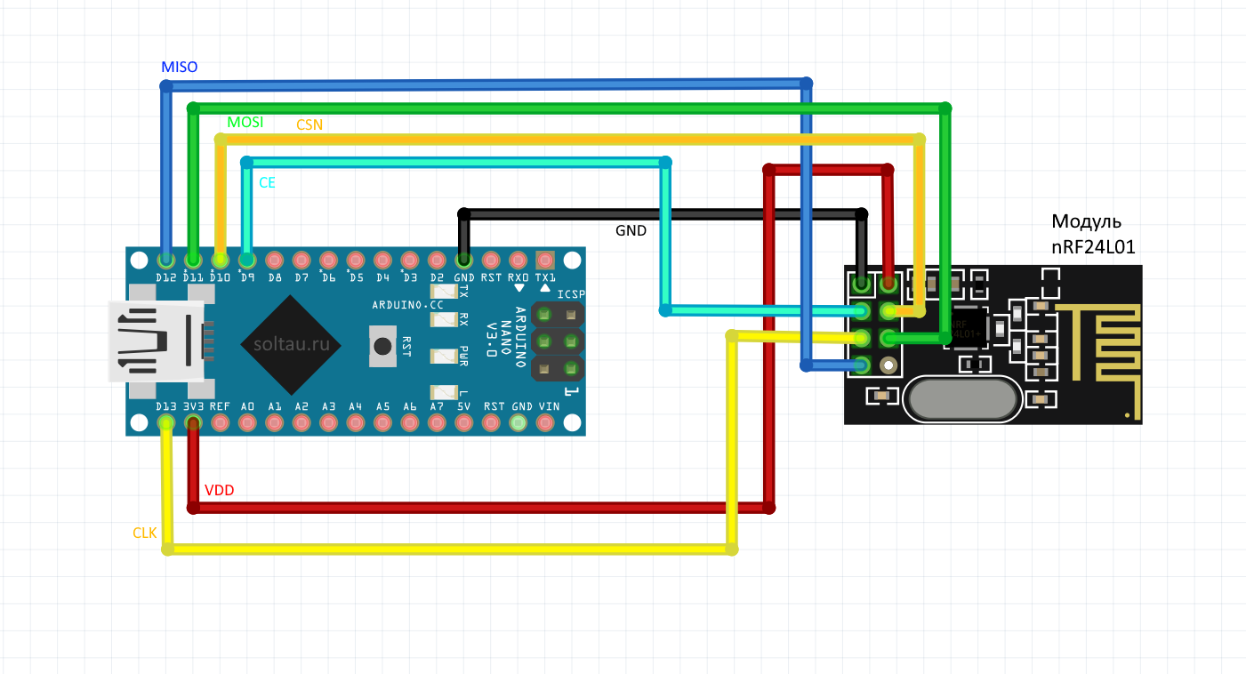

раньше использовал 433 мгц... но там помех много... автосигнализации забили весь эфир))
потом перешёл на дешёвые nrf24 на 2400 мгц...
nrf24_arduino.png [129.03 KiB]
они работают нормально по всему дому... почти без потерь пакетов (меньше 1%).

Если можете программировать STM8 на плате модуля, то залейте в него конфиг для ревизии В или С из WDS. Я очень удивлюсь если этот конфиг не будет работать с ревизией А чипа. Такой подход пробовали?
