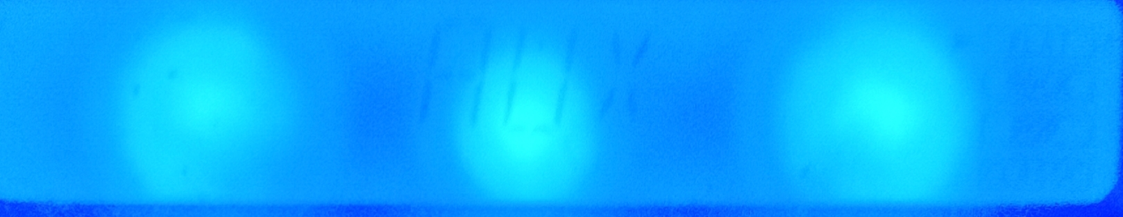

Добрый день. На муз. центре перегорела подсветка. Заменил три лампочки подсветки 12В(стояли накаливания). Они перегорели через несколько дней. Поставил светодиоды на 12В так же 3 шт., но подсветка стала неравномерной: три большие светлые точки на темном фоне. Как сделать, чтобы подсветка стала равномерной?

Лампочки светят почти на 360 гр вокруг себя, светодиоды редко какие выводные больше 60, смд до 120. Вот и причина неравномерности. Не просто так с ними ставят всякие рассеиватели и линзы.

Martin76, а какой рассеиватель сюда подойдет?

Сюда подойдёт LED COB лента.

Для них тоже ставят рассеиватель . А в торец лампочки или светодиоды .
Я думаю проще вырезать куски из битой матрицы планшета или ноутбука . Там пленки линз френеля и матовые .

Муркиз, jonpim, спасибо! А из-под битого дисплея сотового телефона подойдет?

если там под стеклом есть пленки то подойдет только лишний поляризатор не поставите :))

piligrim130, да, плёнки есть. Даже три

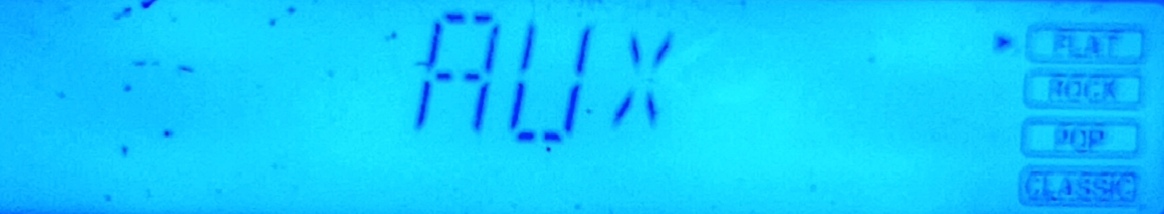

Все, решил проблему. Поставил три пленки от дисплея смартфона и теперь свечение подсветки равномерное
