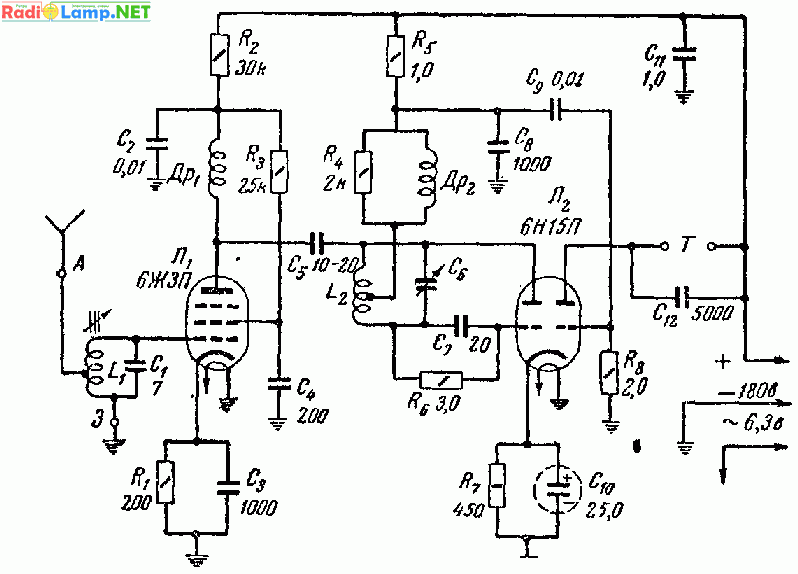

решил построить ламповый FM приёмник,нашол схему.есть несколько вопросов по схеме,точнее по лампам.
в схеме указаны лампы 6ж4+6ж4+6п9,думаю заменить их на пальчиковые 6ж9п+6ж9п+6п15п.
вопрос к профессионалам лампового дела - будут ли 6ж9п работать в этой схеме?понятно что внутреннее сопротивление ламп другое,а лишнее усиление не помешает?

Толян-Деловой не слушай никого. Продолжай.
заменить лампы можно на... на те что есть)) потому что оригинальные давно сняты с производства.
только я бы немного переделал.
перво что бросается в глаза - сетевой провод на массе приёмника. так делать нельзя. требования безопасности.
поэтому ставим нормальный мост и вперёд ! к ламповому звуку ! ))

схема 55 года прошлого века,про трансформатор и питание не спрашиваю-козе понятно когда в 1955 году все жители деревень ходили в снятых с немцев фуфайках и сапогах,тут не до трансформаторов было...сегодня 21 век однако,ИИ будь он неладен.
для начала соберу на 6ж4,сделаю переходные панельки под 6ж9п...потом добавлю/скомбинириую АМ детектор и авиадиапазон сделаю.

приглядываюсь к лампе 6н15п,по инэту пишут что чертовски хороша и стабильна в опорных генераторах выше 100 мгц,думаю укв регенератор на ней сделать.
толковых схем приёмников на укв выше 100 мгц не встречал.может у кого есть - поделитесь.

перестройка радиол не интересует.
вот ещё схема регена на 50 мгц,с соответствующими заменами катушек/емкостей на 150 мгц работать будет?

реген - это плохая идея.
для нормальной связи нужен супергетеродин.

для нормальной связи нужен синтезатор частот...
связываться ни с кем не собираюсь,только радиоприём.
регенератор очень даже не плохая штука,рекомендую посмотреть видео по инэту,собран средневолновый вариант на одной 6ф12п,и он же собрал на 6ф1п,работает громко на динамик.
в начале прошлого века очень даже широко применялись бытовые регенераторные дв/св/кв приёмники.

не нужен синтезатор... нужна плавная настройка.
:tea:
зачем мне видео по инэту, если я их сам делал...

перестраивать гетеродин на 20 мгц да с такой плотностью радиостанций - нужен редуктор очень точный и медленный иначе бутите станции проскакивать при настройке .А ксли перестроитс из начала шкалы в конец - крутить замучаетесь - так что синтезатор выход и удобство и стабильность .

ни когда не додумался бы применять один гетеродин от 0,5 до 20 мгц.это глупость.как пишут умные книги коэфициент перекрытия например средние волны 500 кгц - 1600 кгц,что равно примерно трём......1600 - 4000...4000 - 7000.... и так далее.
смотрел видео,там один называет себя радиоинженером,собрал приёмник на 6н1п и 6п14п,как он думает реген,жаловался что от ламп его приёмник очень сильно греется,наставил кругом перегородок/экранов,собран из фанеры,покрасил краской что бы от батареи не грелся..........а трансформатор у него стоял та 29 он накала даёт максимум 780 ма,а лампы требуют 600 + 760 ма....вот и греется.я не инженер,я радиолюбитель.
тема называется "Строю ламповый FM приёмник"
вы определитесь))

тема про радиоприёмники,может какой гений почитает и посоветует громкоговорящий реген на фм диапазон например на одной лампе 6ф12п?
полгода в теме,собираю информацию,отзывы о разных схемах.готовлюсь,потом соберу может и видео выложу.
в правильном вопросе-половина ответа.товарищ имел ввиду перестройку по фм на 20 мгц,я ответил про ам диапазоны.на фм диапазоне коэфициент перекрытия меньше,что есть хорошо.

Регенеративный на фм ? Никогда не слышал, и кажется, догадываюсь почему.... Цемент для него надо другой системы , чтобы его построить...
Вы, часом, регенеративный и сверх регенеративный за одно и то же не считаете ?
