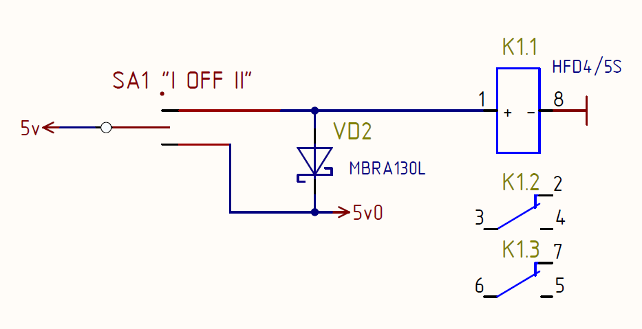

Доброе время суток!
Есть переключатель со средней точкой. При первом положении должно сработать реле. Питание на схему управления должно подаваться в любом случае. Соединил через диод. Но во втором положении переключателя теряю полвольта, что оказалось критичным.
Может кто-нибудь предложит альтернативный способ решения?

Ещё одно реле поставь.

Проще переключатель с двумя группами контактов применить, но, к сожалению, в таком форм-факторе подобных не нашёл...

К1.2 №3 соединить с 5V, К1.2 №4 соединить с 5v0. Диод убрать.

Контакты реле задействованы, лишней группы нет

Делайте то-же на двух транзисторах.

Не силён в схемотехнике, можете набросать?

Затвор Т2 на реле, R3/C1 не ставить.

Не понимаю, куда реле прицепить?..
Полярность у транзисторов разная, правильно?

... правка по совету Martin76.

Затвор у нижнего транзистора нужно защищать, а то первое включение для него последним и будет.

Стабилитрон 5.6V (однополярный supppressor 5V) (тупо любой диод) параллельно реле. Попутно лечится проблема выключателя.
