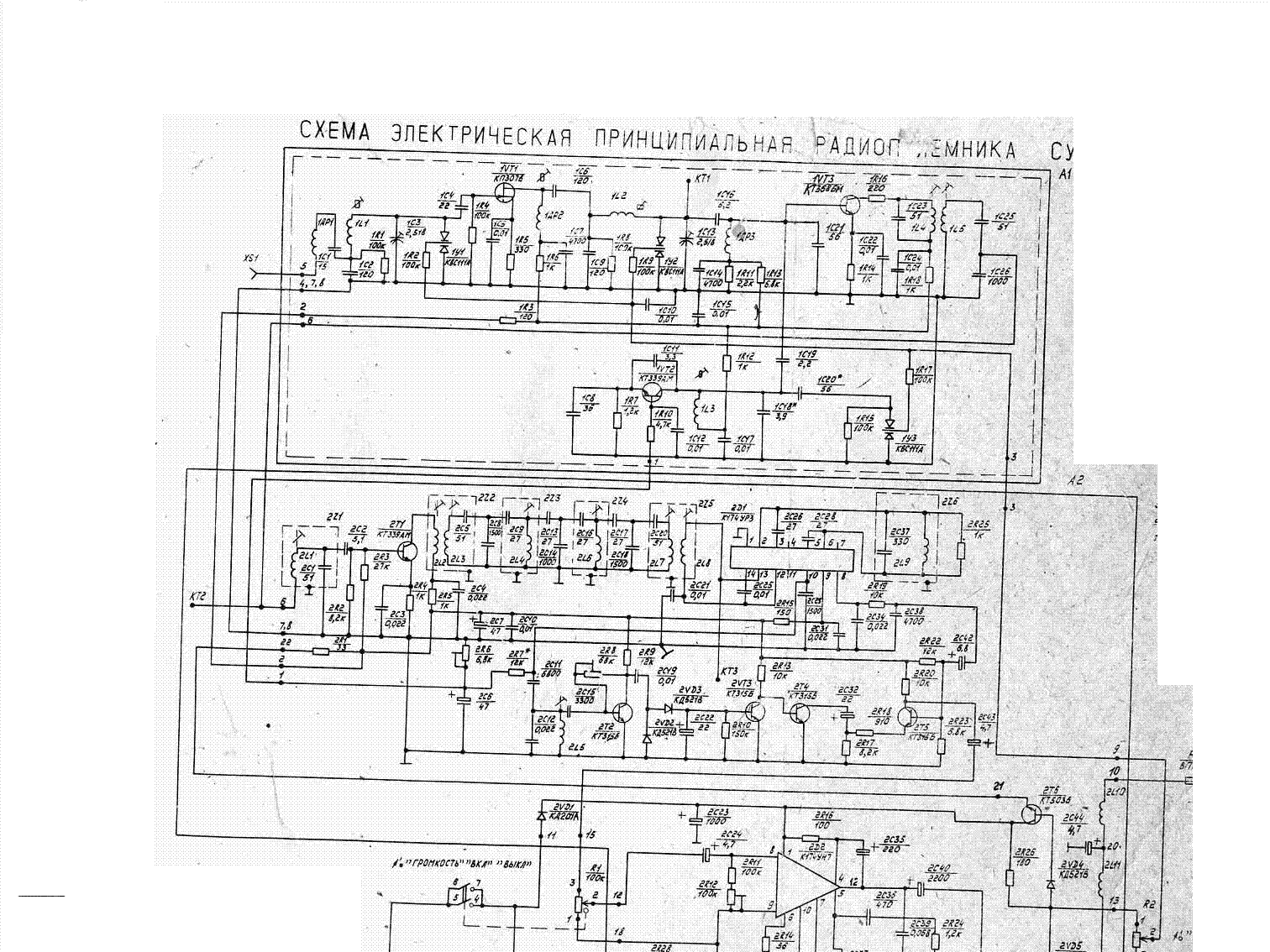

Други,помогите перестроить приемник с укв на фм
еаеа.GIF [174.25 KiB]
 Заголовок сообщения: Re: перестройка приемника
СообщениеДобавлено: Чт дек 16, 2010 00:13:35
Карма: 46
Рейтинг сообщений: 236
Сообщений: 11169
Проще сделать конвертор частоты- получите оба диапазона. И не надо вмешиваться в схему приёмника. Да, приём будет только моно-сигналов, поскольку нет двухстандартного стереодекодера.
