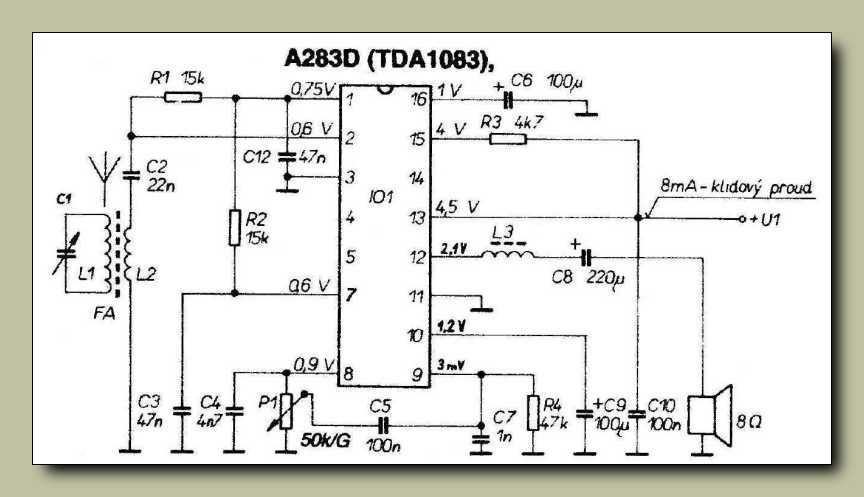

нужен совет бывалых,нашол схему приёмника прямого усиления,работает отлично,но понадобилось регулировать усиление по высокой частоте.что делать?схема ниже.изменение номинала на выводе 15 не предлогать.
Надо регулировать потенциал на 16 ноге ( AGC ) , это и есть усиление вч .

спаял,плохо регулируется....
237ха2\157ха2 хороши,регулируются отлично,но ниже 80 кгц резко падает усиление....
