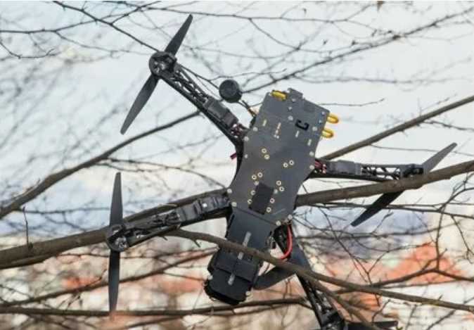

питание и управление по проводам...
по проводам... будет работать до первого дерева... ))
Screenshot_0.jpg [35.18 KiB]
или до первого провода... ))
Screenshot_1.jpg [70.39 KiB]
сомнительная затея...
