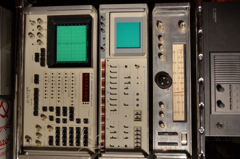

SAU, ну, не знаю...
Несколько лет назад когда я сам присматривался к покупке "гены", на Алике попадались очень даже неплохие "китайцы" по 6 тыр. С калибровкой и другими ТТХ всё у них было нормуль. Повыбирал я, повыбирал и купил себе... б/у-шный Г4-151 за 25 килорублей. Несмотря на почтенный возраст, "гена" оказался весьма удобным и замечательно вписался в мою коллекцию приборов СССР: цифровой ВЧ-вольтметр В7-37 и анализатор спектра С4-74. Коллекция занимает весь торец стеллажа, примыкающего к рабочей зоне, и является стационарной.
(Гена расположен уровнем ниже и на фото не попал, а вольтметр установлен на рабочем столе.)
А вот с Алика я прикупил векторный анализатор NanoVNA-F V2, который в данный момент перекрывает все мои потребности в ВЧ радиоизмерениях, а ещё он портативный и здорово помогает при выездах на природу:
Так что, как говориться: "думайте сами, решайте сами" кому что нужно и под какие задачи.

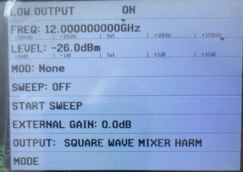

Кстати там есть и ВЧ генератор с модуляцией частотной и амплитудной.И с аттенюатором.
Это какая модель ?
Это какая модель ?
да во всех,начиная с самой дешевой.
Разница между простой моделью и ультра- в размерах дисплея и частотах.
В обычной до 900 МГц
да вот сами почитайте здесь
https://tinysa.org/wiki/pmwiki.php?n=Main.HomePage

Ни в одном описании, что мне попадались на глаза, не попадались упоминания о наличии модуляции в генераторе.
И в этом описании тоже нет...
Да усе есть :shock:

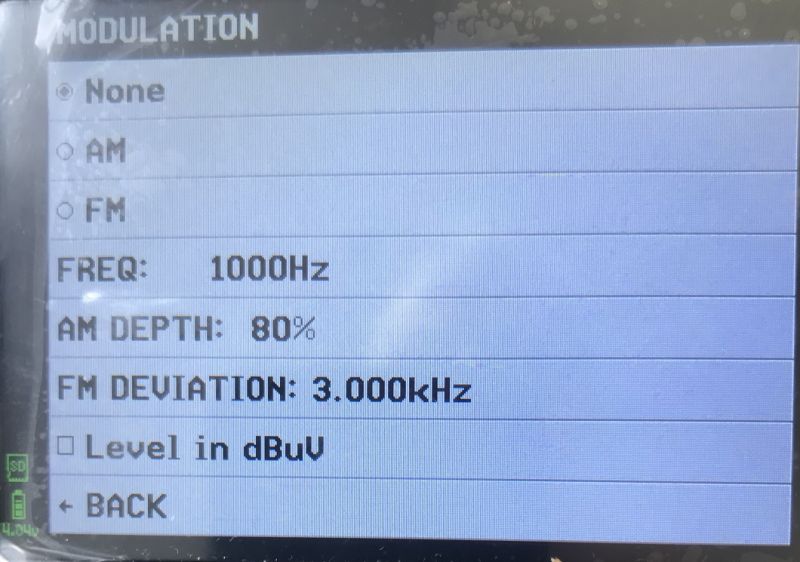

Вот теперь вижу, что есть. Только это не в документации, однако. Спасибо!
И насколько точно, что модуляция наличествует во всех моделях NanoVNA ?
в нано вна нет модуляции-это векторный анализатор.
А в тини са- во всех моделях.Собственно их только 2 -попроще с экраном в 2,8 дюйма и диапазоном до 1ГГц и посложнее-ультра-дисплей 4,3 и диапазон до 6 ГГц.
И для них свой одинаковый софт для компа

Минуточку, я кажется, запутался о каких моделях идёт разговор...
В плане генератора - речь шла о VNA или о SA линейках ?
Или конкретно - в TinySA генератор имеет модуляцию AM и FM во всех моделях ?

В tinySA Ultra есть, только что посмотрел.
Да.
У меня самая дешевая,за 50$.Там до 250 МГц вроде.Вполне достаточно для радиолюбителя
