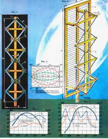

Может кто дельное подскажет, проблема такая от вышки где-то 30км, нет приема каналов на частоте 770мгц, каналы на 586мгц нормально работают.
Иногда каналы которые 770мгц начинают показывать в снег например или дождь или возможно мощность крутят….
Или антенна такого типа
На частотах 770мгц плохо работает?

а антенна у меня такая
Screenshot_3.jpg [29.45 KiB]
это хорошая антенна.
Screenshot_1.jpg [53.72 KiB]

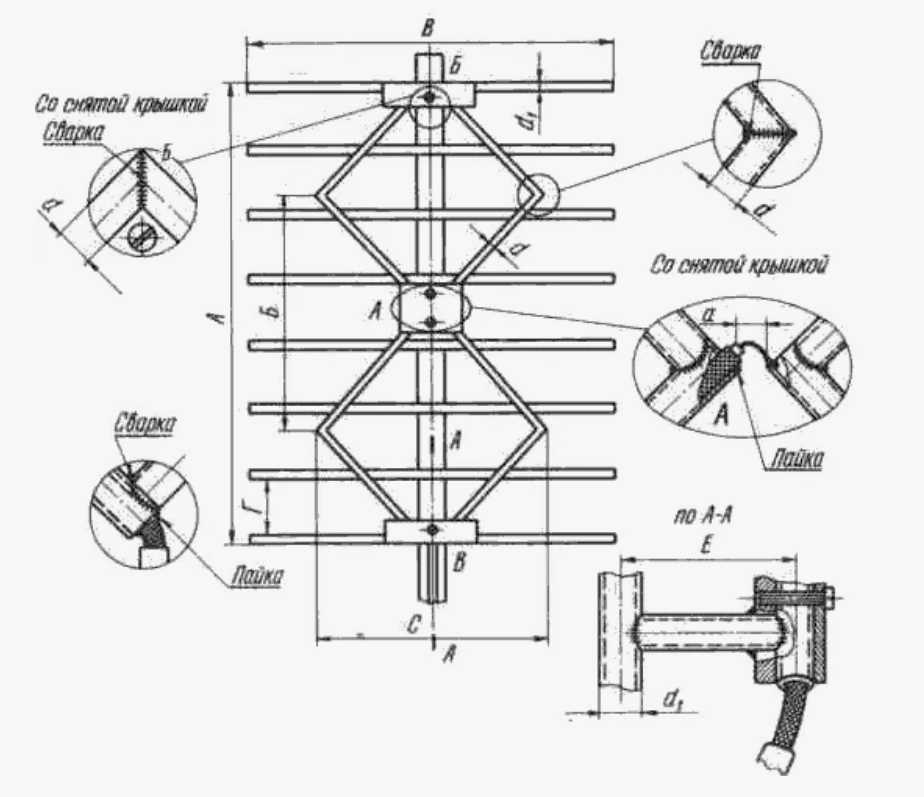

По антенне сделана из алюминия полая. Высота небольшая ввиду не возможности закрепить на крыше, не хочется металлочерепицу дырявить.
Кабель медь, не новодел где сердечник из стали обмеднен.
Все соединения очень хорошие.
Без усилителя вообще нет приема .
Я бы попробовал антенну собрать, тоже есть медная шина 5мм.
Но где посмотреть какой конструкции ее мастерить?
Добавлено after 48 minutes 29 seconds:
Что из этого выбрать?
Добавлено after 13 minutes 22 seconds:

Собрал два варианта антенн. Ни один из вариантов не заработал даже на уровне алюминиевой ….

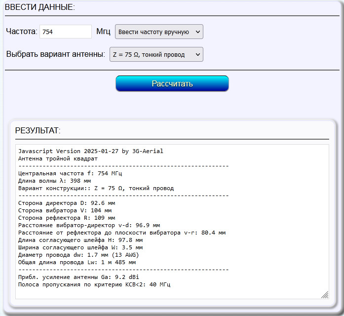

С кривыми руками любая антенна - никакая :facepalm:
754 мгц.jpg [114.85 KiB]
 Заголовок сообщения: Re: Плохой прием цифрового тв 770мгц
СообщениеДобавлено: Пн мар 31, 2025 16:33:30
Карма: 35
Рейтинг сообщений: 239
Зарегистрирован: Пт сен 30, 2016 20:52:15
Сообщений: 1303
Откуда: Белгородская область.
Вот такой у меня расчет вышел, по нему и собирал и цельной медной шины 5мм, даже спаял меднофосфорным припоем.
СообщениеДобавлено: Пн мар 31, 2025 17:10:27
Рейтинг сообщений: 328
Сообщений: 4492
Откуда: Владивосток
И где взял 50 омный толстый кабель ?
Покажи фото этой антенны из медной шины 5 мм ?
Шина плоская или квадратная ?

Согласующий шлейф шириной в 12,1 мм шиной в 5мм , это как ?
Вот сложнее антенна , как на фото из первого поста . И к ней усилитель , то это будет конечно получше тройного квадрата и зигзага .
