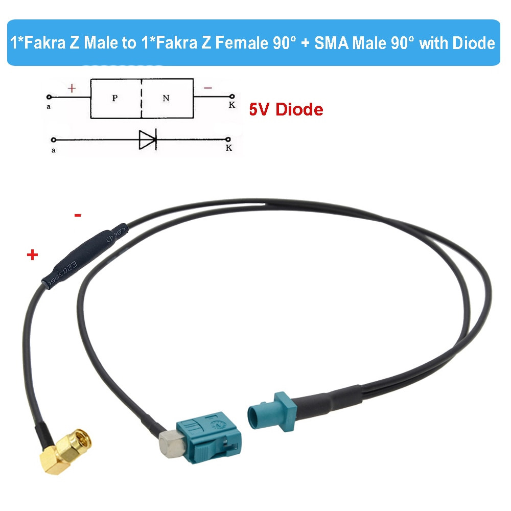

Доп вопрос: на развилке SMA разъема обязательно ставить диод? Речь об этом:
Diode GPS.jpg [118.15 KiB]
Я лично поставил без него, машина пока не сгорела (дуракам везет). Какой лучше туда установить (носом ткните, можно прям в чип и дейл, если это не запрещено правилами)?

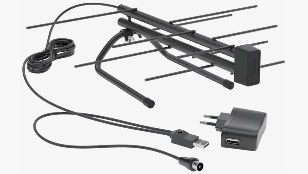

Правильно ли я понимаю ситуацию: есть антенна (хоть гпс, хоть телевизионна-это так сказать железка), а отдельно существует приемник (который как раз в сборе с антеной и именуется активной антенной) ?
1.
активная антенна - это антенна со встроенным усилителем.
активная антенна не только принимает сигнал, но и усиливает его))
вот например телевизионная активная антенна.
Screenshot_3.jpg [31.63 KiB]
у неё два провода:
-первый провод включается в телевизор
-второй провод включается в адаптер 5 V
2.
пассивная антенна - это антенна без усилителя.
пассивная антенна только принимает сигнал))
вот например телевизионная пассивная антенна.
Screenshot_4.jpg [13.65 KiB]
у неё один провод:
-провод включается в телевизор
:tea:

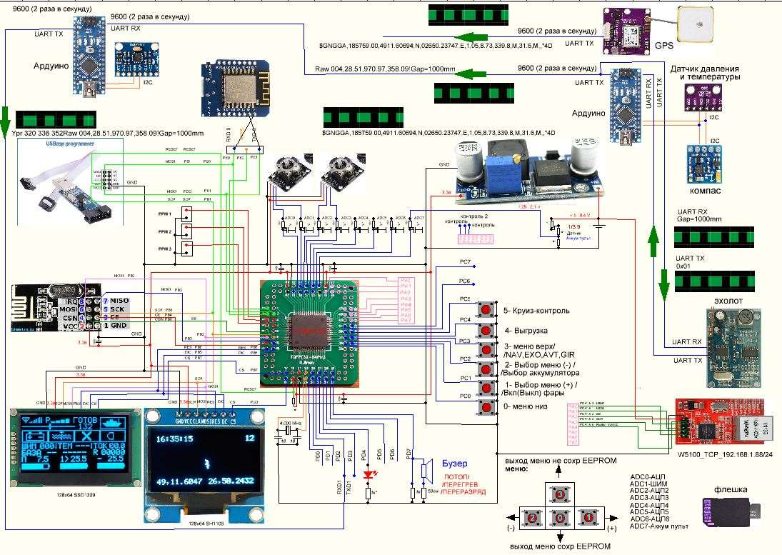

в соседней теме "Радиоуправление" мы подключали к МК разные модули...
выводили координаты на экран...
делали навигаторы... пеленгаторы... автопилоты... и как их там))
и т.д.
:tea:
как-то прикрутить к сигналке... наверное можно))
если соединить четыре провода так:
+ сигналка >> + модуля
сигналка TX >> модуля RX
сигналка RX << модуля TX
- сигналка << - модуля
Сработает?
понятия не имею))
у нас сработало... потому что мы сами писали программу МК...
:tea:
