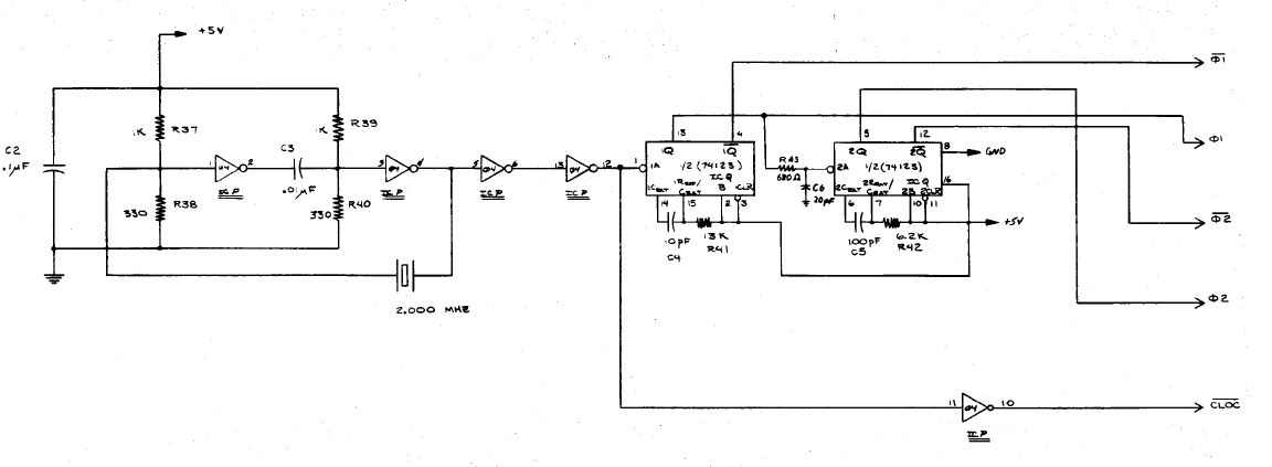

Честно скажу, что не особо понял о чем речь, но может, пальцем в небо удачно тыкну: может, такая усложненная схема (левая часть) в древнем компьютере решала именно эту проблему? Вряд ли это только для устойчивого запуска....

Сложные схемы это хорошо, но сейчас я хочу в рамках имеющейся схемы минимизировать фазовый шум. Слишком долго переразводить достаточно сложную 4-слойную схему, а нужно нащупать решение проблемы.
Тут дело не только в самом генераторе. В устройстве сигнал с генератора проходит двумя разными путями - один через передатчик, а второй на гетеродин смесителя приемника прямого преобразования. Смысл в детектировании сигнала отраженного от RFID метки - то есть самого сигнала передатчика модулированного меткой. Сам по себе фазовый шум не так страшен, если эти два канала идентичны по влиянию на этот шум. Но лучше его уменьшить в самом генераторе. Проблема выражается в слишком высоком уровне шума на выходе приемника при включении передатчика даже без модуляции в сторону метки, а значит и без модуляции от метки.
