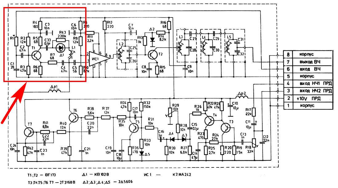

Если делать FM передатчик на кварце с модуляцией кварца, то получаем низкую стабильность частоты.
Но никто же не запрещает сделать фазовую модуляцию. тогда кварц можно не трогать))
В своё время были такие замечательные радиостанции типа "Лен-В". Вот там как раз использовали фазовую модуляцию.
Эти радиостанции легко прослушивались на обычный FM приёмник. только модуляция была "мелкая".
А вот схема "Лен-В". Нас интересует передатчик. а точнее два блока - кварцевый генератор и фазовый модулятор.

Подстроечный конденсатор нужен для точной установки частоты. сам кварцевый генератор не трогают. Потому что дальше идёт фазовый модулятор...
А вот и сам фазовый модулятор
len_b_04.jpg [92.19 KiB]
У этой схемы есть два преимущества:
1- Высокая стабильность частоты. Так как сам кварц не модулируют. Заявленная абсолютная стабильность частоты в рабочем диапазоне температур не хуже 30 в минус -10^6. Что в принципе не плохо))
2- Благодаря фазовой модуляции получаем автоматический подъем по высоким частотам НЧ. А значит не требуется вводит дополнительно предискажения (подъём по высоким НЧ) в передатчике. Оно получается автоматически)).
Короче... вот вам тема для раздумий))
:tea:

Имхо схема 2 кварц работает на основной гармонике на последовательном резонансе, LC последовательный контур затягивает частоту кварца, см эквивалентную схему кварца.
А умножение уже до рабочей частоты идет в выходном каскаде.
Отсюда имхо следует ожидать критичность настройки оного выходного контура и критичность нагрузки.
Что насчет сх1, имхо там модулируется емкость транзистора включенная в контур. Дальше понятно.

olegue писал(а):
Влад6666, это как бы шутка.
А вот кварцевый генератор.
:tea:
Случаем не болгары лепили?
Разработка похоже не их, а вот детальки...
