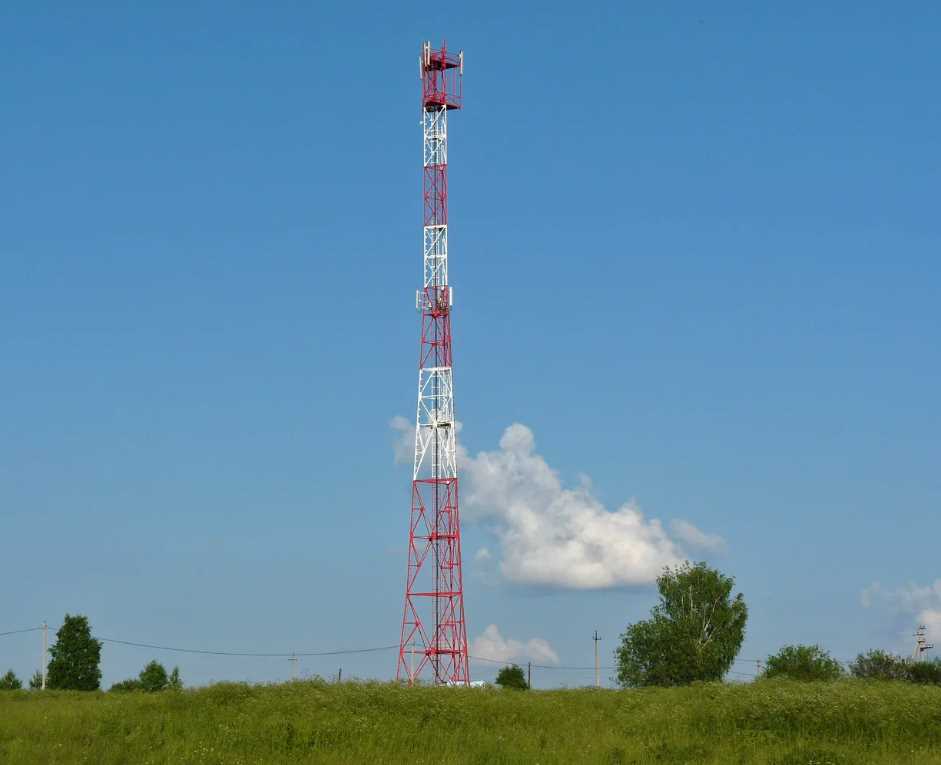

СообщениеДобавлено: Сб сен 21, 2024 15:22:16
Рейтинг сообщений: 67
Сообщений: 8169
Откуда: .ru
Леонидович писал(а):
Дорого-это сколько?
100.000 $
Screenshot_1.jpg [30.7 KiB]
1.000 $
Screenshot_4.jpg [30.7 KiB]
500 $
Screenshot_2.jpg [143.2 KiB]
и т.д.
