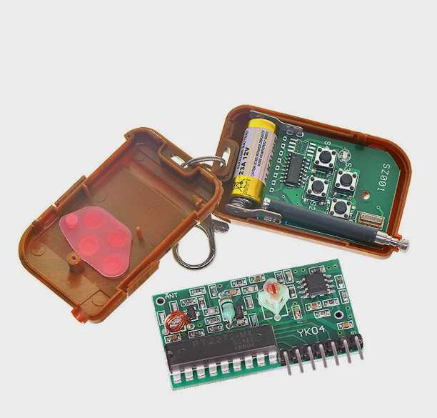

Здравствуйте. Пожалуйста, поделитесь идеями. Задача такая - с минимальными затратами передать замыкание "сухого контакта" от геркона на 30 метров, чтобы на приемнике замыкалось реле при срабатывании геркона на передатчике. Величина напряжения питания передатчика и приемника не принципиальна. Может на али что-то есть.... Заранее спасибо за ответ.

Есть. Ищи 315 мгц дистанционное управление

:facepalm: А просто поискать? Любой радиомодуль приёмника- передатчика + немного поработать головой и паяльником.
https://www.ozon.ru/product/modul-priem ... 584987786/
https://www.ozon.ru/product/radio-rele- ... 284491553/
https://compacttool.ru/besprovodnoj-mod ... ota-433mhz
https://iarduino.ru/shop/Expansion-paym ... -dc5v.html
https://tixer.ru/catalog/modules/radio- ... a_433mgts/
https://market.yandex.ru/product--kompl ... 1918914318
https://market.yandex.ru/product--modul ... 1778457668
https://aliexpress.ru/item/1005007591906841.html
https://aliexpress.ru/item/1005007594396647.html
https://aliexpress.ru/item/1005007568837895.html
https://aliexpress.ru/item/1005007562845937.html
https://aliexpress.ru/item/4001114204489.html
https://aliexpress.ru/item/1005007593750440.html
- инструкция от радиореле-
https://radiomir66.ru/image/catalog/upl ... ele12v.pdf
Режим "кнопка", останется только параллельно кнопке пульта подпаять геркон.

Ну почему не шмфровано? Простейший код есть 8 битный у некотрых, перемычками паяется
Добавлено after 3 minutes 48 seconds:
https://aliexpress.ru/item/1005006494646563.html
Типа такого. Они есть Т триггер и М моментари и еще какой то не помню. Теье нужно с буквой М

вот это использовать нельзя...
Screenshot_1.jpg [30.47 KiB]
Простейший код (8 битный, перемычками паяется)... не имеет ничего общего с шифрованием.
Простейший код (8 битный или любой другой)... перемычками паяется и в процессе эксплуатации не меняется !
Это значит что ваш код можно считать и воспроизвести с помощью второго такого же пульта...
