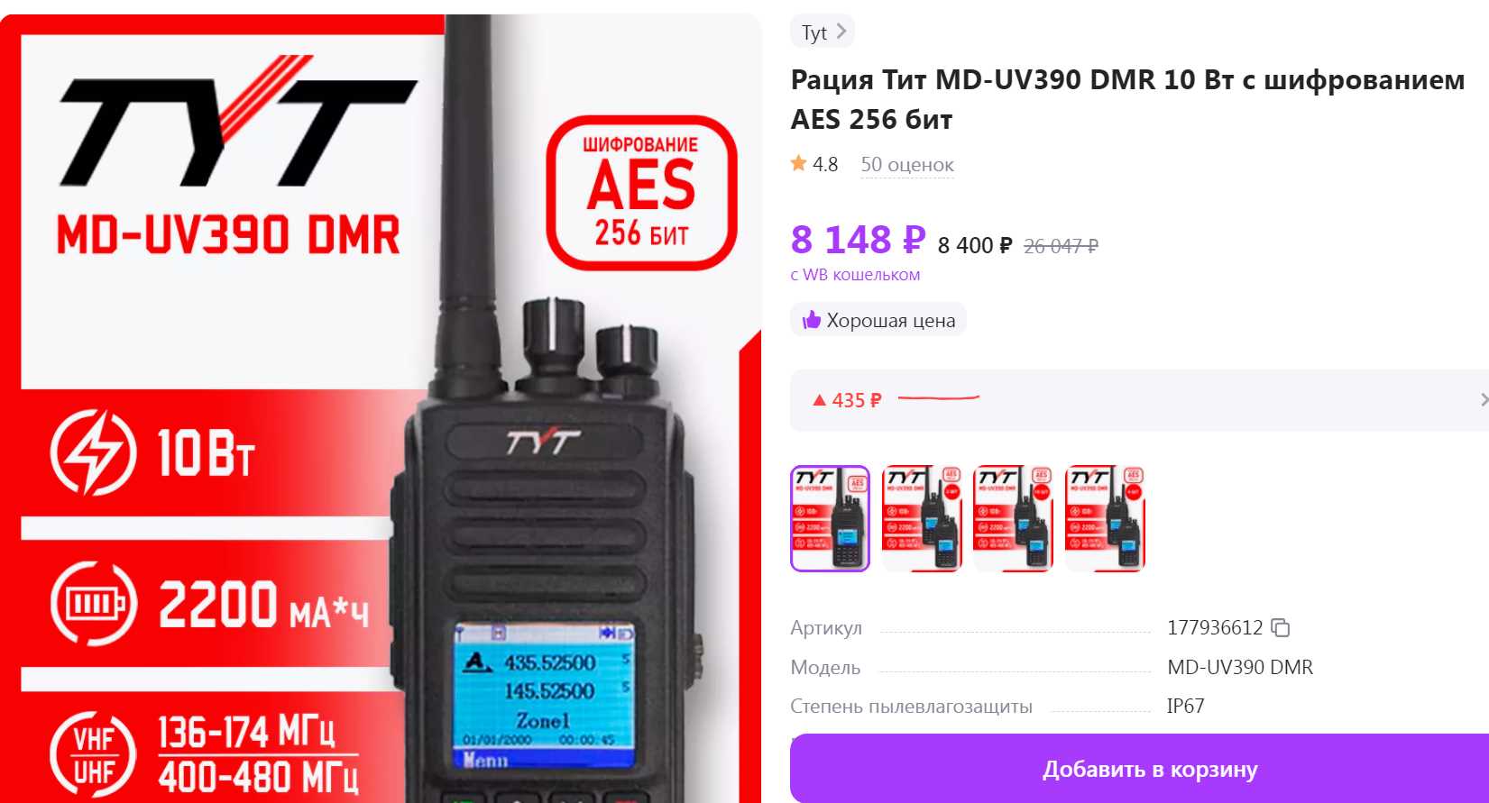

Шифрование изначально не было определено в стандарте DMR. Каждый производитель радиостанций DMR позже добавил свой собственный протокол шифрования. Таким образом, протоколы шифрования несовместимы друг с другом. Например, шифрование Basic Encrypt от Hytera полностью несовместимо с шифрованием Basic Encrypt от Motorola или шифрованием Basic Encrypt от Tytera.
обычно явно указывают есть ли Шифрование... и какое именно...
AES256.jpg [100.77 KiB]
чтоб не задавали глупых вопросов))
