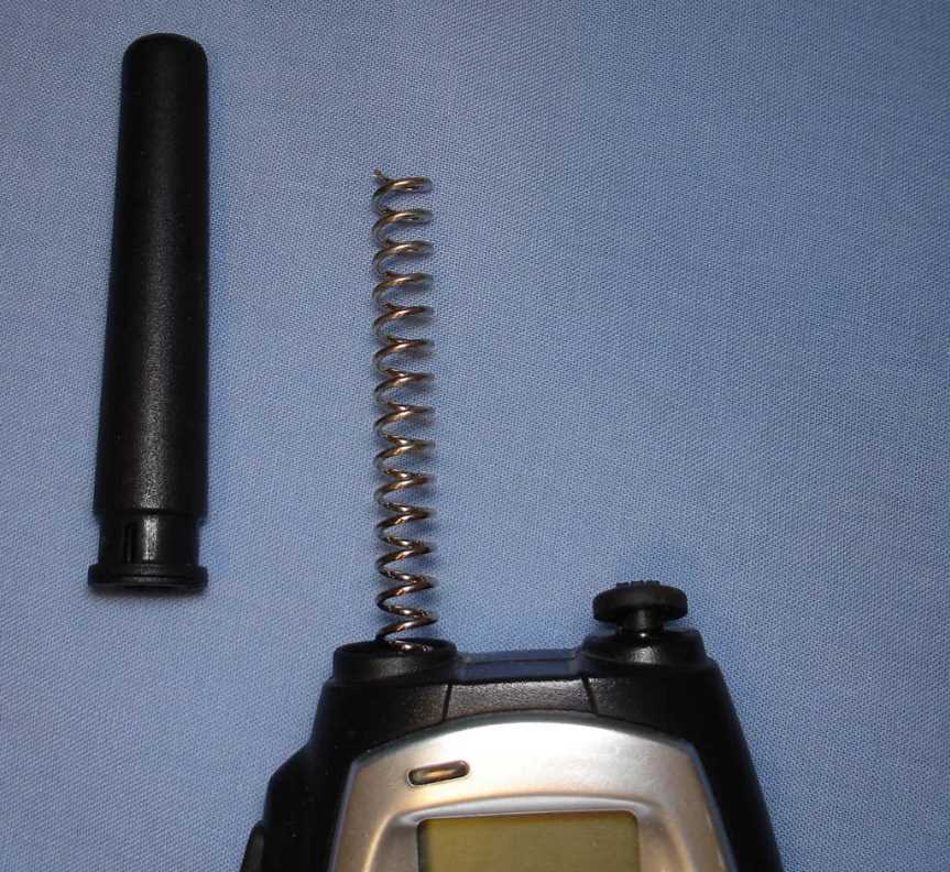

скрутить в спираль и запихнуть внутрь приёмника))
будет спиральная антенна как в рации...
рация.jpg [94.52 KiB]
или как в авто...
авто.jpg [48.33 KiB]
авто_2.jpg [34.98 KiB]
и т.д.
У нее узкая полоса пропускания. Ей требуется точная настройка на приборах. Иначе она будет неэффективной. Внутри корпуса уйдет резонанс. Но идея хорошая! Большое спасибо! Взял себе на заметку.

 Заголовок сообщения: Re: УКВ антенны портативных радиоприемников
СообщениеДобавлено: Сб янв 28, 2023 12:35:29
Карма: 174
Рейтинг сообщений: 1910
Сообщений: 23331
Спираль нужно делать с шагом, так я делал в мини передатчиках и по индикатору поля настраивал на максимум отдачи.

В идеале спираль нужно делать с прогрессивной намоткой.
Это в начале плотная намотка, потом постепенно шаг намотки увеличивают.
Широкополосность у такой антенны увеличивается и лучше согласование.
В самом начале (где плотная намотка) получается как удлинительная катушка для согласования с укороченной антенной.
