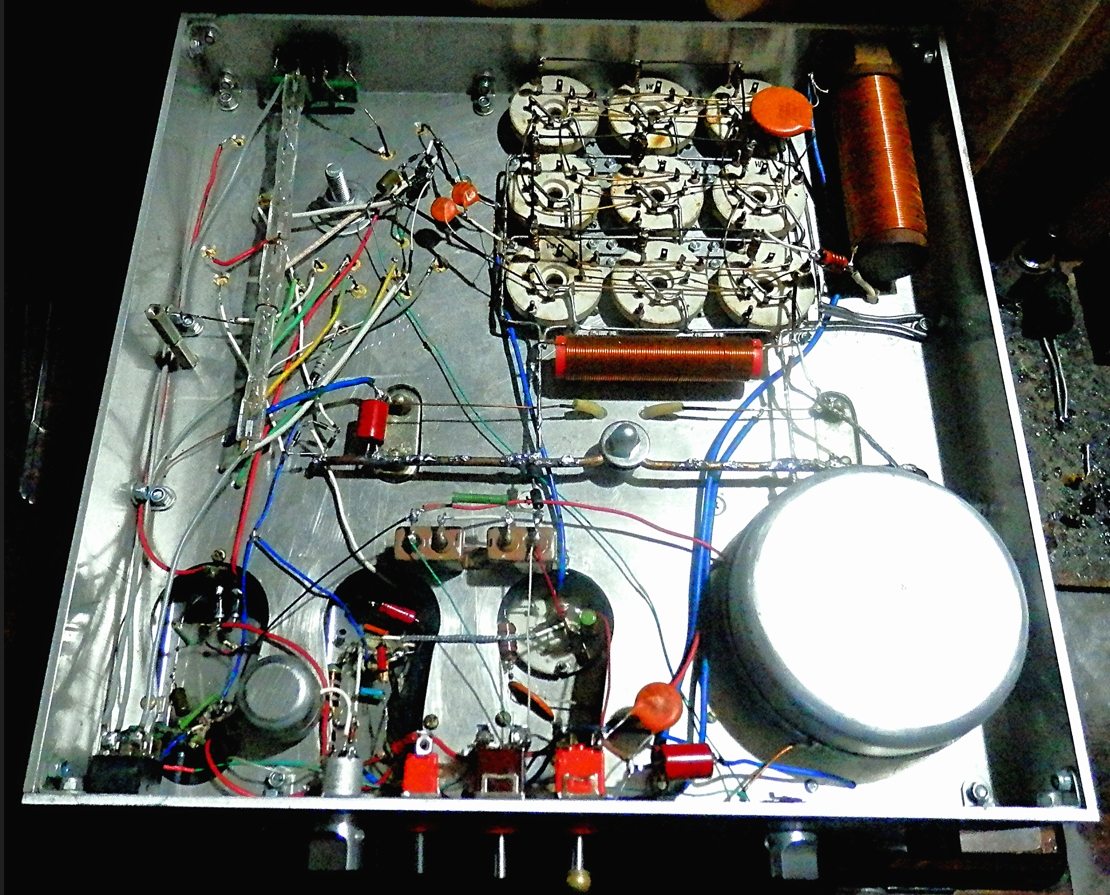

Предлагаю к постройке КВ АМ передатчик на 9шт ГУ-50.
Передатчик имеет некоторые особенности:
1) Отсутствие удвоений частоты.
2) Не имеет катодного повторителя.
3) УНЧ на одной лампе 6П3С-Е,предкаскады заменяет трансформатор.
4) Нет реле,управление одном тумблером.
5) Нет стабилизированных напряжений.
6) Нет антипаразитных дросселей.
7) Отсутствие дросселя в упр сетке предоконечного каскада.
8) Нет гасящих резисторов питания ЗГ.
При постройке данного аппарата стояли задачи простоты,надежности,приличной мощности в небольшом объеме.
Габариты передатчика 40/40/20 см,дюраль 4мм.
Понемногу буду добавлять описание.

Входной трансформатор выполнен на нанокристаллическом сердечнике с типовой магнитной проницаемостью "90 000".
Первичная обмотка 30 витков 100 мГн,вторичная 2000 витков.
На вход подается стандартный сигнал уровня микрофонных преампов до 2 В примерно.
6П3С-Е запитана через дроссель,тор примерно 250 ватт,2000 витков 0,5 мм проводом.
"Баночка" это два бумажных конденсатора 400 В 1 мКф,один на 400 В вылетает.
Диод BY 2000,на 1000В иногда тоже вылетают при очень громких звуках.

Красоту в подвале не наводил еще,исходил из наименьшей длины проводов:

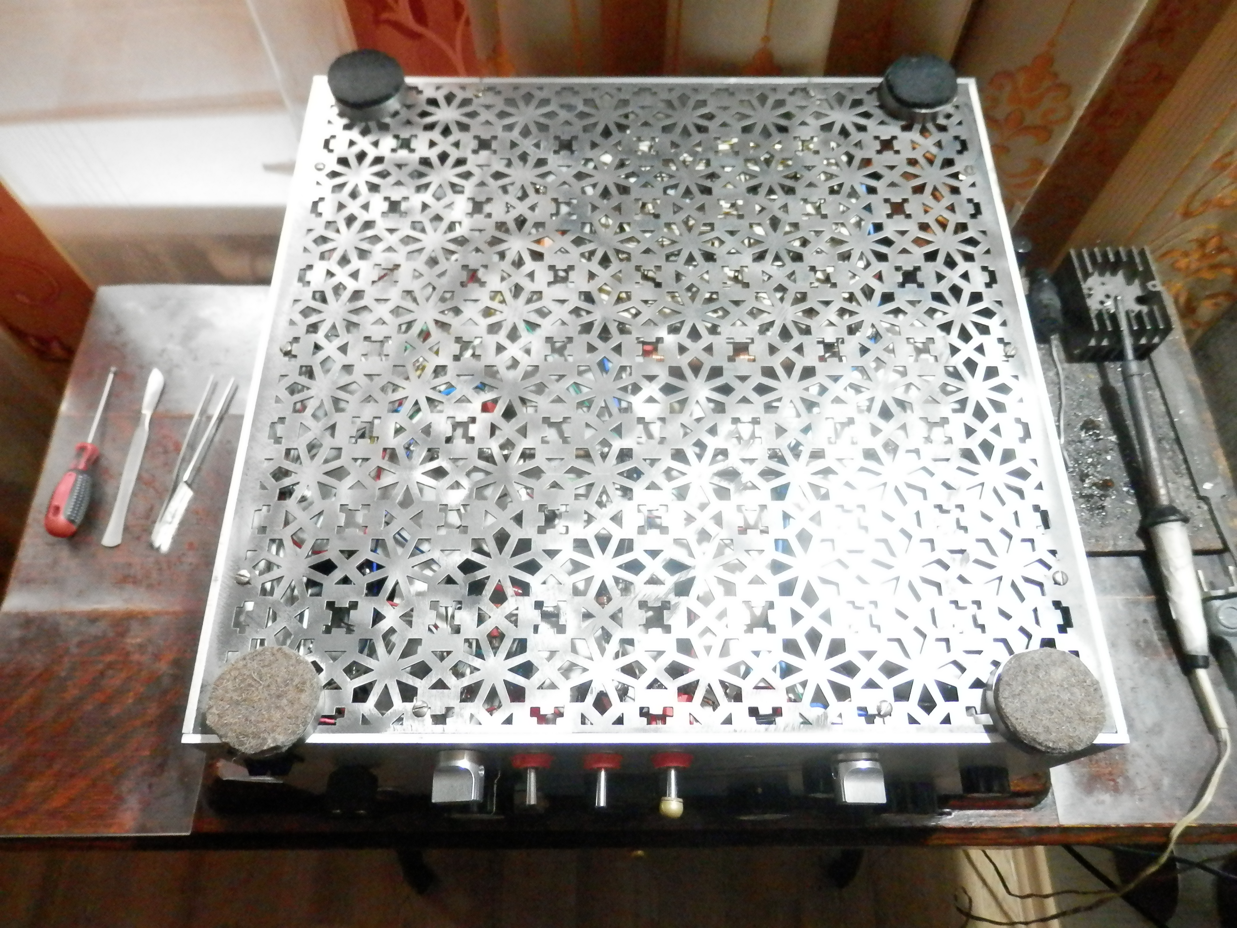

ЗдОрово!! Красиво сделано, тщательно и аккуратно. А вентиляционный "узор" в верхней крышке - это как сделано?
 Заголовок сообщения: Re: АМ КВ передатчик на 9-шт ГУ-50 на 2,8-3,5 мГц
СообщениеДобавлено: Пн мар 03, 2025 11:07:16
Зарегистрирован: Чт май 09, 2024 21:21:18
Сообщений: 20
Спасибо!
Это лазерная резка по черняге,потом спреем "Серебро" покрасил.Держится верхняя крышка на неодимовых небольших,круглых магнитах по углам,к крышке магниты приклеяны суперклеем.
