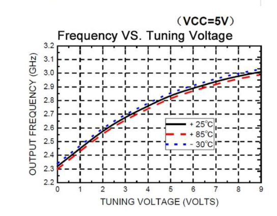

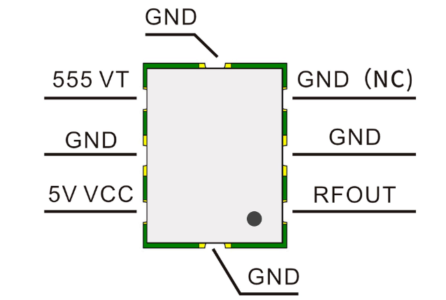

Здравствуйте, товарищи потребовался генератор на 2.4 ГГц. Городить на транзисторах не стал, решил поискать более современные методы получения нужной частоты. Тут я наткнулся на ГУН - YSGM232510 - . у нее управляющий это 555VT/
Смотря по даташиту увидел этот график
Как я понял 555 используются как регулятор напряжения.
Правильные ли мои соображения? Я первый раз просто сталкиваюсь с таким типом генераторов :))
Вы сами по даташиту не поняли, а нам вы предлагаете по двум невнятным картинкам догадываться? Где сам даташит-то?

GND(NC) - не подключен никуда просто взяли готовый корпус
на графике ведь все и так видно зависимость F от U в 55vt
Другое дело согласовать выход этого чипа так как выходное
сопротивление очень низкое и может быть даже меньше 50ом
в некоторых чипах около 30ом и поэтому рекомендуют поставить
последовательно резистор в 20ом если входное 50 т е
нужно подумать какой каскад после этого ГУНа поставить
Лучше что нить стандартное уже сделанное -тож есть микрухи
довольно широко полосные на эти частоты заточенные.

Обычно выходное сопротивление этого чипа 50 Ом и подключается непосредственно к интегральному усилителю с таким же сопротивлением.
ну точно не другие ноги ) 99.9% )
