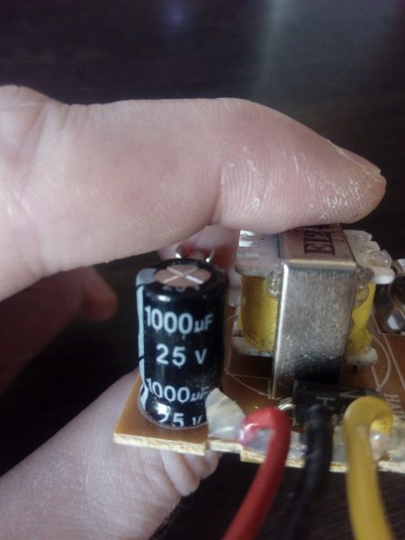

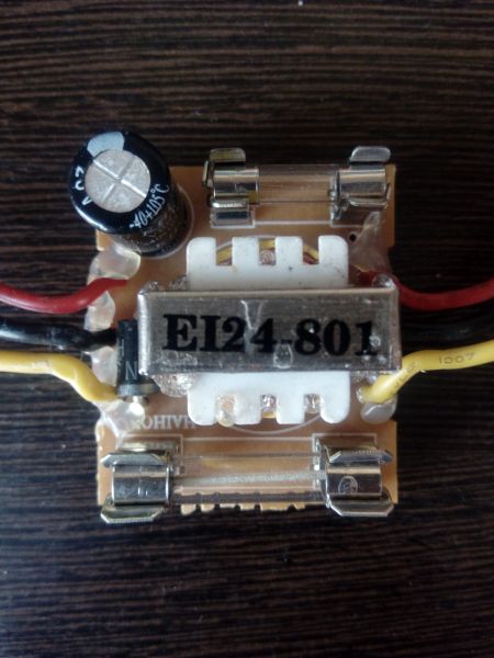

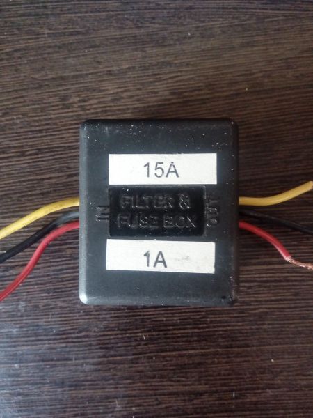

Всем добрый день.Имеем автомобильную активную антенну,которая при подключении к магнитоле ловит звук вращения от генератора.Проблема появилась при замене магнитолы на процессорную.Усилитель от антенны отключал-ни чего не менялось.Также подключил питание автомагнитолы через фильтр-но увы ни чего не изменилось. Подскажите как избавиться от наводок? Может феритовое кольцо поставить на антенный провод?Антенна Иволга.[img][img]https://img.radiokot.ru/files/152490/thumbnail/32izhgcj0p.jpg[/img][/img] [img][img]https://img.radiokot.ru/files/152490/thumbnail/32izhfkvsv.jpg[/img][/img] [img][img]https://img.radiokot.ru/files/152490/thumbnail/32izheklbd.jpg[/img][/img]
