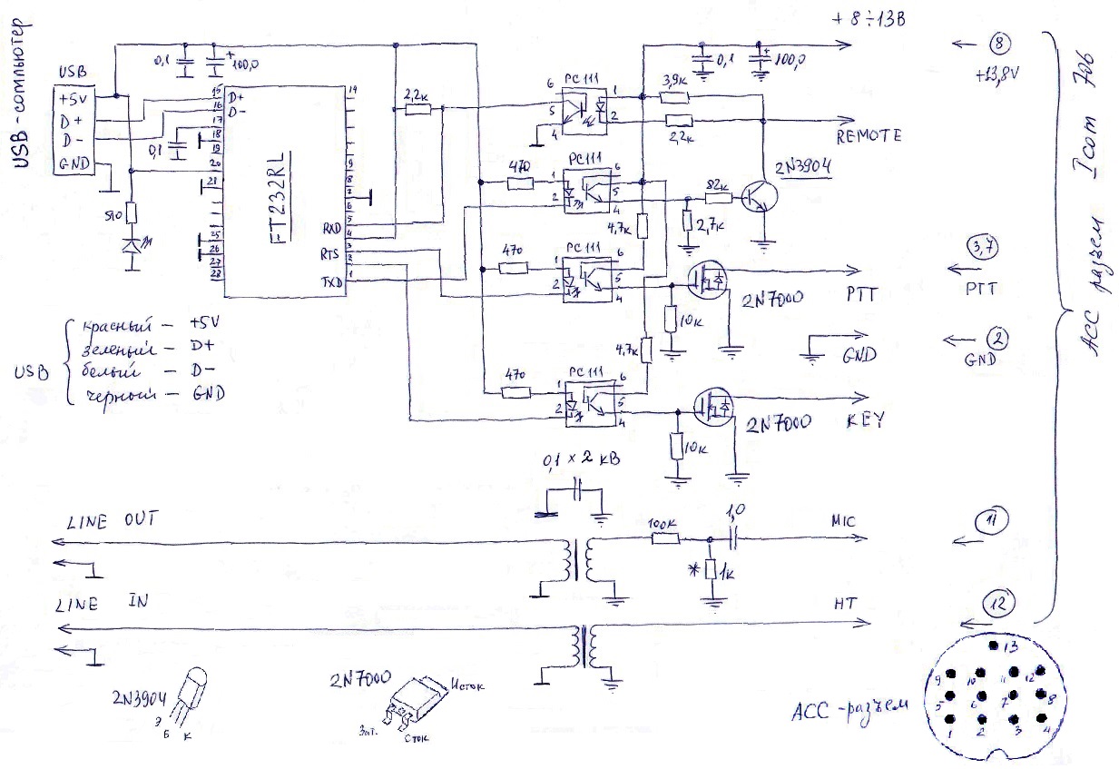

Собираю тюнер для трансивера (N7DDC) в мет. корпусе. Места много.
Хочу туда же вместить плату CAT интерфейса (FT8 будет тоже, стоят 2 звуковых транса)
Вопрос собственно вот в чем - при работе тюнера там много ВЧ энергии, не сойдет ли с ума от наводок САТ интерфейс?
Развязка в этой плате полностью гальванически развязывает трансивер от ноута

Если экранируете, намотаете провода интерфейса на ферритовые кольца и будете работать с КСВ ~1 - будет нормально. Но я бы не рискнул :)) подключите по USB - будете ловить отваливания девайса при передаче пока не нашаманите с бубном как надо все.

Как вариант обойтись без USB или развязку какаю то очень хорошую сделать. Само слабое звено, imho. Когда при включении передачи usb почти наверняка отваливаются вся остальная аппаратура все еще отлично работает, ну может небольшой фон в колонках. У меня так происходит если ксв 1.5-2 при 100 Вт, всякого рода ферритовые защелки на всех проводах, конечно.
Возможно как то так правильно: Комп - USB-UART - тут какая то опторазвязка - кабель с гирляндой ферритов - коробочка с тюнером и интерфейсом.

Да, развязка по оптопарам идет
Схемку прилагаю - чисто для понимания

да размешайте ктож запретит склоные к наводкам узды разделить вч изоляторами и экранировать...
ранше умели дуплексный трансиве сделат в 1 кейсе и все там работало в фул дуплекс и не генерило и не отваливалось но галванотвяз от компа обязателен конешно ....

Как вариант можно пару блютус модулей типа HC-05 спарить и устроить прозрачный беспроводной мост для ком-порта (при подаче питания сами коннектятся между собой). Фиг знает как на него будет влиять КВ передатчик, не пробовал, но зато развязка по USB будет 100% :)

Ну не факт, wifi как будто не чувствует КВ передатчика.
