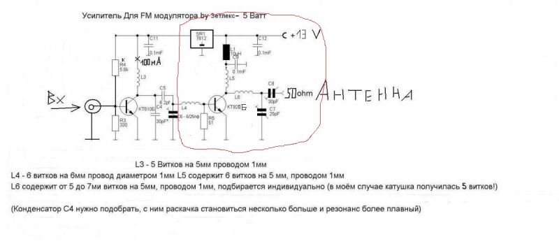

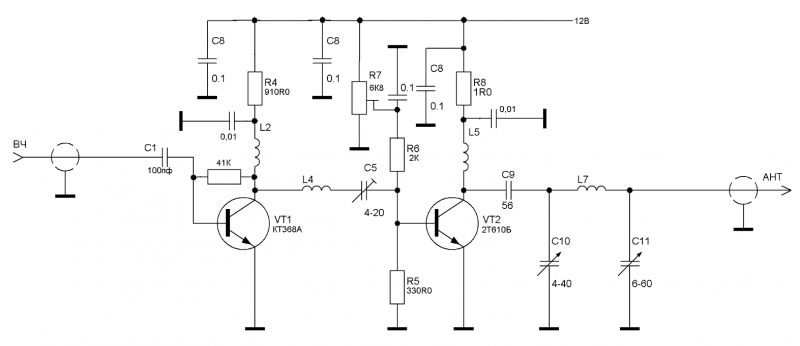

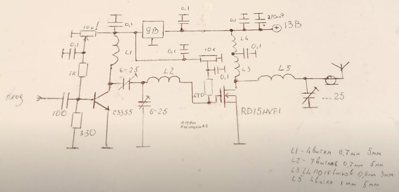

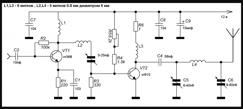

Что смущает в существующих схемах: где-то связь между каскадами осуществляется при помощи последовательного колебательного контура, где-то сначала идет индуктивность, а затем емкостный делитель, а где-то наоборот.
