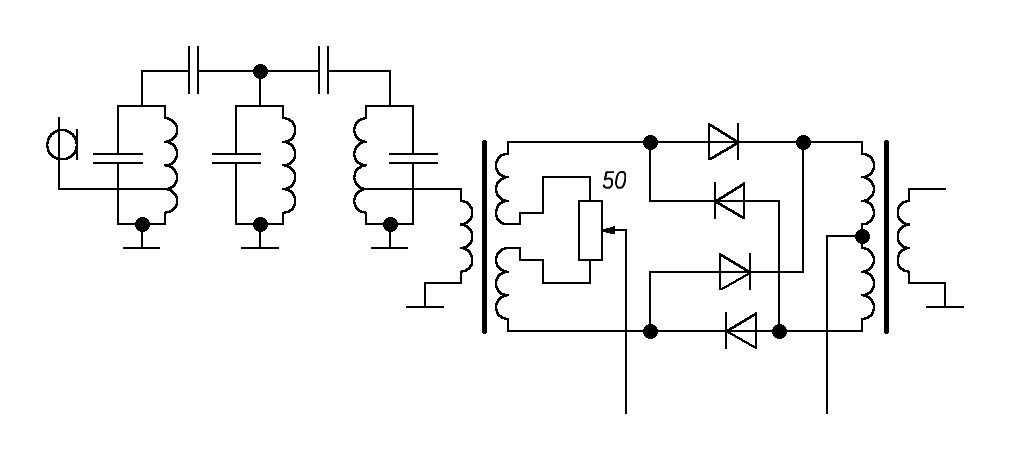

-В чипедипе я брал 400нн к10х6х3 для трансформаторов смесителя
всего нужно намотать 30 витков в три провода скрученных вместе
и соединить начало-конец. м1000нм я то же проверял-они то же
хорошо работают до 30мгц
Легко проверить генератором так как
если перепутать то будет 0 ,а если правильно то напряжение
в два раза выше. Тамм за бугром для этого применяют разного
цвета эмалевый провод.
На входе низя применять ферриты особенно наши м50вн они
конечно работать будут но если с антенны что либо шарахнет
то они погибнут. Нужно намотать катушки фильтра на обычных
каркасах(например от старых ТВ) 2х-3х контурный фильтр
нужно вначале настроить и для этого нужен прибор-
измеритель АЧХ но можно и генератором с вольтметром
Ну уж если так хочется попробовать с кольцами то сердечники берем
от сюда https://www.chipdip.by/product0/21322?f ... st_product
да и то что у меня получилось и нужно наши кольца обматывать
фторопластовой лентой от кабеля или толстого фт провода ну
или смотать с МГТФ и предвариельно спилить острые углы
Z1.gif [33.04 KiB]
bp7000.gif [7.26 KiB]

Да ну по любому чобы сделать или входной контур из подручных материалов
или фильтр нужны знания, а их нет. У ферритов такой разброс парамиров
что нужны приборы или чутье професионала с детекторной головкой или
на худой конец дешеым осликом чтобы при модуляции 30% АМ от гена
можно было бы натсироить одиночный контур на кольце пропустив через него
1 виток провода через резистор в 50ом. Таки образом можно видеть огибающую
точно соответствуюшим параметром контура
ну схему то измерительной головки щазс приложу и если нет ослика то можно
любой микроамперметер
Вот что нужно сделать к ослику чтобы увидеть огибающую диоды можно
самые плохие доя 7мгц наприер кд503 или д9
дет2.png [108.84 KiB]

Короче, ставлю 2 смесителя по типовой,
между ними кварцевый фильтр (посчитаю на имеющихся кварцах)
и УПЧ на 1 транзюке
Подаю с синтеза BFO и VFO
Смотрю что выйдет
Добавлено after 3 minutes 37 seconds:
Morroc писал(а):
http://www.cqham.ru/forum/showthread.ph ... 0%FD%EC%F4
http://cqham.ru/trx83_49.htm
годится, но такого фильтра у меня нету
интересно он дорогой?

Кольца от ламп и иных инвертеров, а так же
трубки я проверял - ни фига они не работают
там все тухнет.
Микрухи для смесителя -хуже и только в
демодулятор. Самые лучшие параметры
получаются на диодах но нужно помнить
что входное сопротивление такого смесителя
очень низкое требует большей мощности гетеродина
(эмитерный повторитель) Если при настройке подать
сгнал от генератора -1-1.5в то работает причем
нужно для каждого типа диода установить это
напряжение точно по максимальной чувствительности.
 Заголовок сообщения: Re: Собираю Трансивер на 40м (есть вопросы!)
СообщениеДобавлено: Чт янв 20, 2022 08:29:14
Карма: 49
Рейтинг сообщений: 550
Сообщений: 19494
На современных ключах лучше уже довольно давно, даже на 144 делали и с управлением никаких проблем, не нужно напряжение подбирать, с si5351 так вообще самое то. Микрухи типа sa612 конечно хуже по динамике.
http://www.ur5ffr.com/viewtopic.php?f=8&t=219 вот этот интересно выглядит - ключи, qer фильтры (расчета и настройки не требуют, в крайнем случае полоса получится меньше/больше, что легко скорректировать), ару, компрессор (ограничитель) для передачи, простой. я правда не понял зачем на мелких кварцах фильтры сделаны и потом согласованы трансформаторами если на высоких кварцах получается втрое меньшее сопротивление и они вроде как почти нормально без трансформаторов встанут
(версия посложнее http://www.ur5ffr.com/viewtopic.php?f=8&t=264 вполне разумные дополнения, могу разве что добавить, что max7400 меньше шумит если тактовые импульсы генерить внешним генератором на 555 таймере например, случайно обнаружил)
пожалуй если бы захотел сделать сейчас простой трансивер с КФ - делал бы этот (второй) вариант, раньше видел его, но забыл уже. конечно к нему еще дпф, УМ, ФНЧ нужны )
