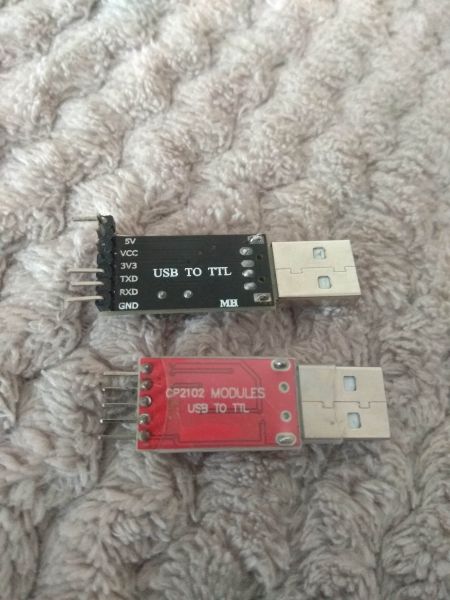

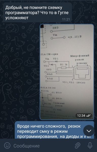

Здравствуйте уважаемые форумчане. Один знакомый подарил мне радиостанцию Motorola CM140 с рабочим диапазоном 146-174МГц. Хочу перепрошить её на 145-146 МГц. Прогу для прошивки нашёл. Нашёл вот такую схему программатора:
https://img.radiokot.ru/files/119055/2qqdnorkl7.jpg
Но есть одна проблема: мои познания в компьютерной технике на уровне начинающего,и в моем компе нет com-порта. На Али нашёл вот такие девайсы:
https://img.radiokot.ru/files/119055/2qqdnqr24x.jpg
https://img.radiokot.ru/files/119055/2qqdnrmeut.jpg
Какой из них подойдет?
R6LGY
 Заголовок сообщения: Re: Вопросы по прошивке радиостанции Motorola CM140
СообщениеДобавлено: Пт фев 04, 2022 14:10:28
Карма: 14
Рейтинг сообщений: 121
Сообщений: 2977
Откуда: Беларусь
Разберешся?
СообщениеДобавлено: Пт фев 04, 2022 14:25:52
Карма: 10
Рейтинг сообщений: 87
Зарегистрирован: Пт окт 21, 2016 00:32:01
Сообщений: 155
Откуда: г. Шахты Ростовской области
То есть, не нужно заморачиваться со сборкой схемы на HCF4011, а просто воспользоваться платой, которой программировал ардуину?
R6LGY
СообщениеДобавлено: Пт фев 04, 2022 15:16:15
Карма: 14
Сообщений: 2977
Откуда: Беларусь
именно так!

Хочу немножко дополнить тему.
Так вот , то что я выложил ранее - это совершенно рабочий вариант программатора, которым я сам пользуюсь.
Там использован usb-ttl конвертор заказанный мною из Китая. В нем чип сp2102.
Так вот , у меня был еще один usb-ttl конвертор тоже с алика, но на чипе ch340, так вот с ним такой фокус не прошел. Станцию он не "увидел".
красный работает, черный -нет
Добавлено after 33 seconds:
предлагаю обсудить.
СообщениеДобавлено: Вс фев 06, 2022 11:25:28
Карма: 49
Рейтинг сообщений: 550
Сообщений: 19494
Я бы начал с напряжения сигнала TX.
