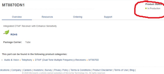

опять бред придумал... ))
DTMF использовали 20 лет тому назад... Сейчас нигде не используется.
в прошлой теме разбирали DTMF...
работает не устойчиво... при слабом сигнале ложные срабатывания... и т.д.
релюхой лучше управлять современными цифровыми методами.

Не говорите субъективной ерунды. До сих пор используется, и производится.

Не пишите всякой фигни))
Нигде не используется, и не производится.

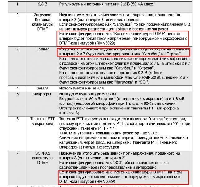

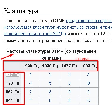

спасибо все за ответы. Решил не открывать новую тему, а обсудить здесь. Так как сиравно касается DTMF.
существует мануал радиостанции . В нем описано как можно использовать DTMF клавиатуру
вот выписка из него
красным отметил интересующие меня строки
речь идет о "конфигурации строка -столбец"
Правильно ли я понимаю что это именно вот эти строка-столбец
которые описаны здесь
https://star-wiki.ru/wiki/Dual-tone_mul ... _signaling
в частности вот:
Т.е на штырек 2 я должен подать тон из столбца , а на штырек 7 нужный мне тон из строки?
Если это так , то как мне организовать подачу этих тонов технически?

покупка аксессура RNM5029 (тангенты) не рассматривается, тут речь идет об удаленном управлении устройством.
 Заголовок сообщения: Re: Управление устройством DTMF тонами
СообщениеДобавлено: Пт фев 04, 2022 10:18:03
Карма: 49
Рейтинг сообщений: 550
Сообщений: 19494
Надо разобраться что там на те штырьки 2 и 7 подается. В мануале есть что нибудь еще про них ?

вот мануал можеткому-тоне лень будет посмотреть
https://dropmefiles.com/jev2a
Добавлено after 39 seconds:
в мануале больше я ничего не нашел, поэтому вот и появилсь вопросы сюда.
пробовал гуглить по распиновке и разборке тангенты rnm5029 тоже ничего не нашел.

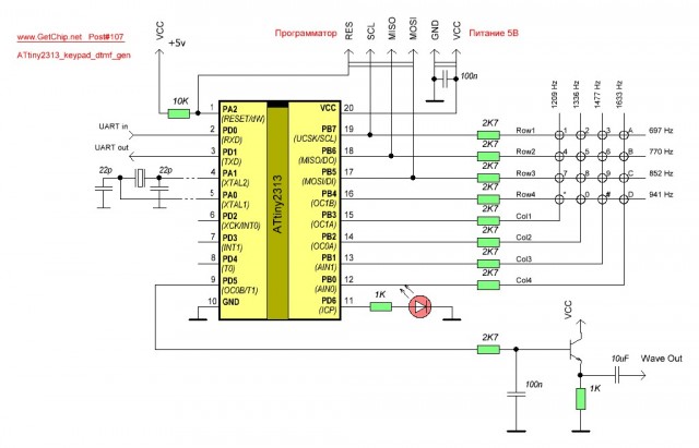

http://www.getchip.net/posts/107-genera ... ttiny2313/
вот нимер есть генератор тонов! Какподружить?

Как я понимаю, сигналы нужно подать не разделно на 2 (строка )и 7 (столбец) ножки разъема.
Добавлено after 1 minute 10 seconds:
ночто бы знать это точно нужно найти раздербанненную DTMF тангенту в интернете

Ну я так понимаю девайс сам генерирует dtmf если подать что то правильное на 2 и 7 ? А с того генератора можно просто к сигналу с микрофона подмешать.
да, именно так я и думаю тоже, то есть нужно сгенерировать и подать раздельно 2 тона на соотвествующие контакты.

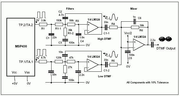

вот здесь нашел что-то похожее
http://www.gaw.ru/html.cgi/txt/app/micr ... laae16.htm
в частности такая схема
здесь сигналы раздельные и смешиваются
тут не понял вашу идею.
не думаю. возможно конечно, но больше похоже, что это сигналы управления, а не частоты
идея точно как в схемах выше. с тангенты в рацию попадает сигнал с микрофона - подмешайте к нему частоты DTMF, в идеале на это время микрофон отключить
