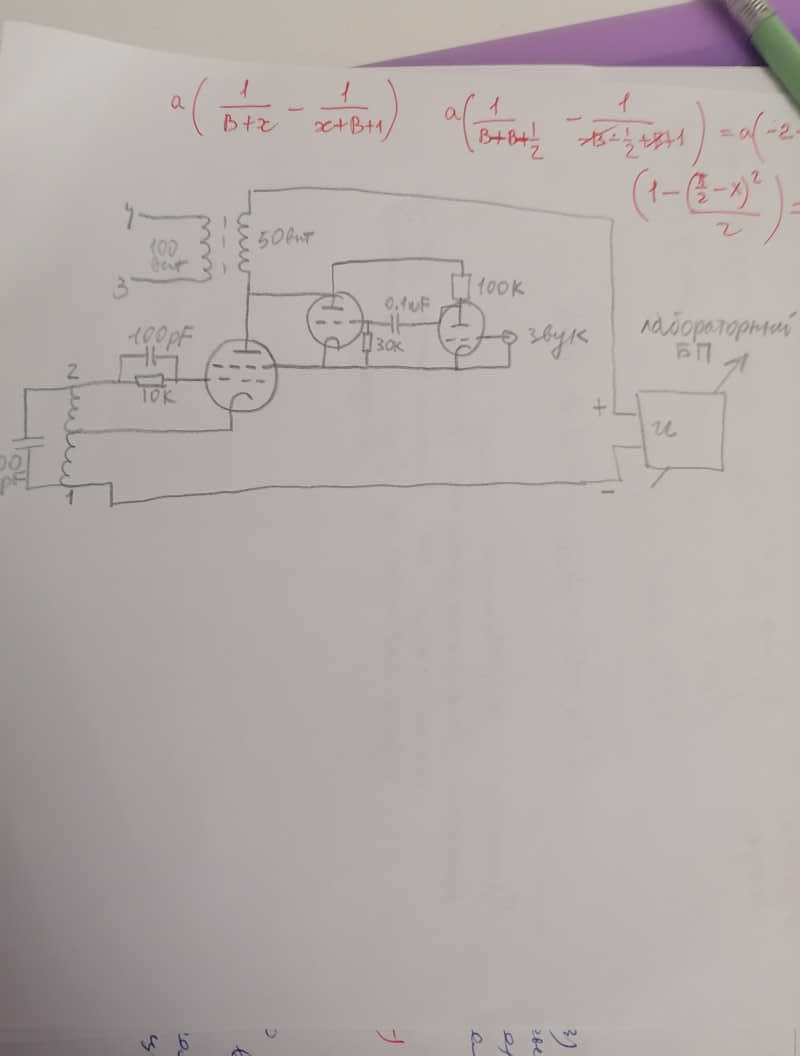

Собрал шарманку на 6п3с с модуляцией от усилителя на 6н2п
. Когда цепляю антенну к одному из выводов 3 или 4 в приёмнике только шум сильнее становится. Звук появляется только если соединить один из выводов 3 или 4 с минусом питания. Антенна - 10 м проволоки на высоте 3 м над землёй.

Да у меня картинка со схемой не подгружается. https://disk.yandex.ru/i/rhwktYH_y4iXzQ. Шарманка -передатчик. Пытался принять её сигнал батарейным приёмником kipo.
6Н2П действительно может работать при таком включении? :shock:

5.7 это не гармоника. Контурная катушка маленькая (20 витков на 15мм каркасе), поэтому такая большая частота. Модуляция на 6н2п работает в таком включении. Для проверки на контурную катушку надевалась вторая побольше, к её выводам подключался динамик последовательно с вакуумным диодом, и из динамика слышалась музыка. А вот с антеной что делать?

Страшно интересно чего вы там сделаете, когда у вас катоды 6Н2П висят в воздухе вместе с сеткой лампы в генераторе?

Здесь нельзя излучать. На этих частотах находятся авиационные каналы КВ-связи и приводные маяки. Звуколюбитель, Вы рискуете найти себе серьёзные проблемы на ровном месте.
:) С такой схемой только возле приемника будет излучать , сейчас посмотрел .
Да и где там с пионерской трехточкой эта шарманка возбудится ?
Просто кучка гармоник , даже КПЕ или резонатор отсутствует .
Экранная сетка сидит на земле . Где эту схему вообще откопали ?
В общем это очередной вброс неизвестно откуда .
Это просто чел хочет , но не понимает принципа работы элементарных вещей .
Хотел создать типа однокаскадную шарманку , но схема анодно-экранной модуляции немного другая :wink:
Катодный повторитель , опять не катит .
Откуда снимать собираются сигнал ? С анода или с контура ?
Раньше снимали с контура по катодной нагрузке , тут вообще подобного ничего нет для нормальной работы .
Где? Экранная сетка подключена к катодам триодов и больше ни к чему.
В исходной схеме сделано все чтобы не работало.
