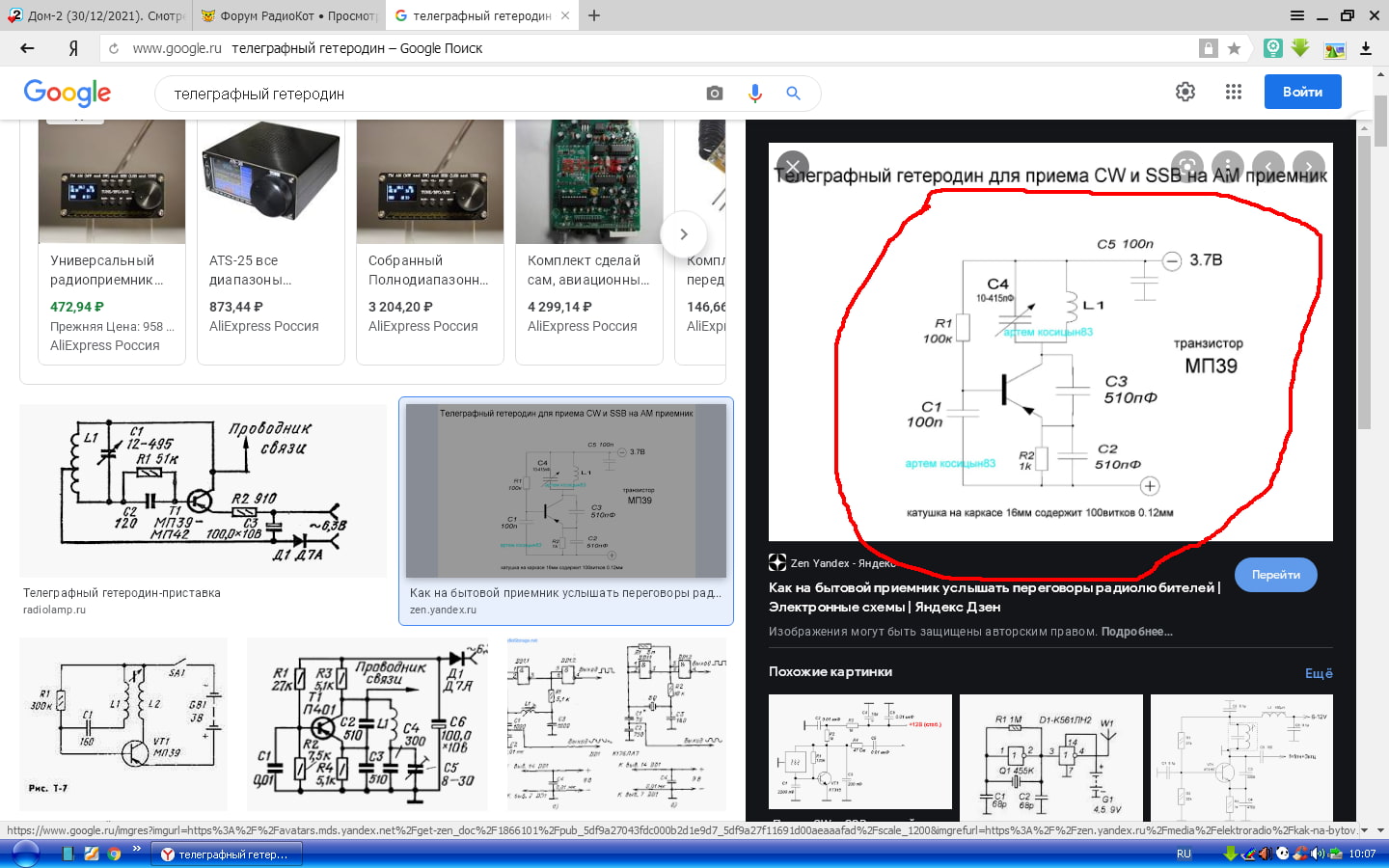

Здравствуйте. С Новым Годом!! Нужен гетеродин для приема SSB на приемник Ишим 003
Помогите несложной проверенной схемой.
Заранее спасибо.

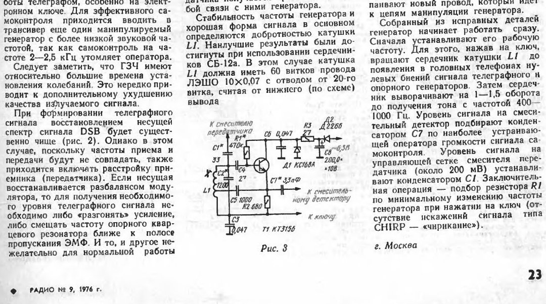

Он должен быть достаточно стабильным и поэтому нужно контур
подходящий подобрать. От ПЧ приемников не очень хорошие
и лучше искать СБ12.
http://ra3ggi.qrz.ru/TX/r76m2cw.htm

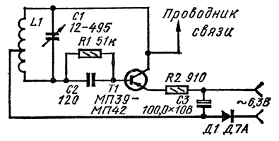

int4880053, Я не совсем понял что такое СБ12. Что скажите по этой схеме?
Фильтр ФП1П-61,01 есть несколько шт. в закромах. Но я не пойму. У фильтра есть ВХОД, ВЫХОД, ЗЕМЛЯ.
Как я понимаю ВХОД должен идти на коллектор, а выход на базу транзистора. Ну а с землей все понятно на минус питания.
Правильно?
Добавлено after 41 minute 1 second:

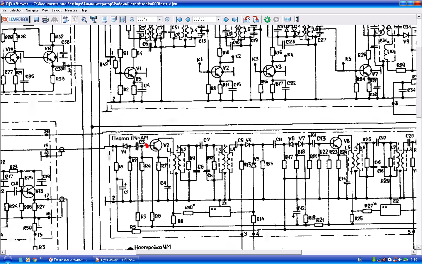

int4880053, Собрал эту схему. Провод ВЧ подношу к плате ПЧ Ишима, тональность голоса на SSB (80 метров диапазон) меняется. Но все ровно неразборчиво, как будто не хватает мощности этой штуковине.
Думаю копать в сторону поиграться с конденсатором 6800 пф не зря же он отмечен как ПРИ НАЛАДКЕ КОПАТЬ ЗДЕСЬ!
И еще есть вариант подать сигнал на базу транзистора V2 блока ПЧ-АМ
Безымянный11-min-min.jpg [226.87 KiB]
Телеграфный гетеродин.gif [6.28 KiB]

СБ12 - это горшки такие для катушек, были распространены в далёком прошлом...
У вас 2 момента с этим гетеродином : точно знать его частоту и уровень не должен влиять на АРУ....поэтому ваш простейший вариант требует "танцев с бубном"....(по-хорошему, то это должен быть отдельный экранированный узел, чтобы гетеродин 465 не попадал в тракт ПЧ).....
или (тут нет АРУ)
(сделать этот тракт ПЧ и подать сюда ПЧ с Ишима хорошим делителем с низкоомным выходом.... транзисторы, питание "перевернуть")
ещё вариант
условия те же : развязка с трактом Ишима входным усилителем с небольшим Ку...

На пьезофильтре 465 кГц.Как у Полякова в его приемнике "Радио" 1976 №2

СообщениеДобавлено: Пн янв 03, 2022 11:41:26
Зарегистрирован: Ср сен 15, 2021 05:33:28
Сообщений: 97
Спаял на картонке и разбросом в номиналах +- 10%
На Ишим 003 что то не работает, а на Ишим и Казахстан все разборчиво принимает проводок ВЧ примерно 10 см.
Нашел точку на блоке ПЧ-АМ и приклеил (не подключая)

-На пъезо фильтре, -да перестроить его невозможно относительно Fпч
только контур и его можно крутить сердечником.
Лично я рекомендую катушку на каркасе от шприца и
внутр кусок стержня Ф600 с витом на резьбе
ну конструкцию придумайте сами ну или к этому контуру
приделать КПЕ от старинных раций 4-25пф
Вот если бы ПЧ была 500ккц то есть пъзо на 503кгц
