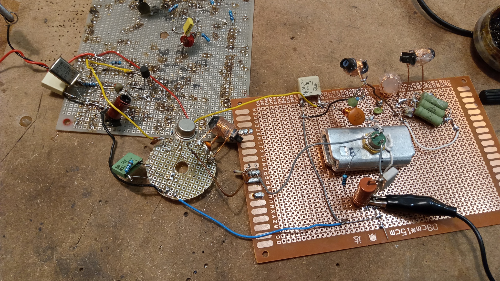

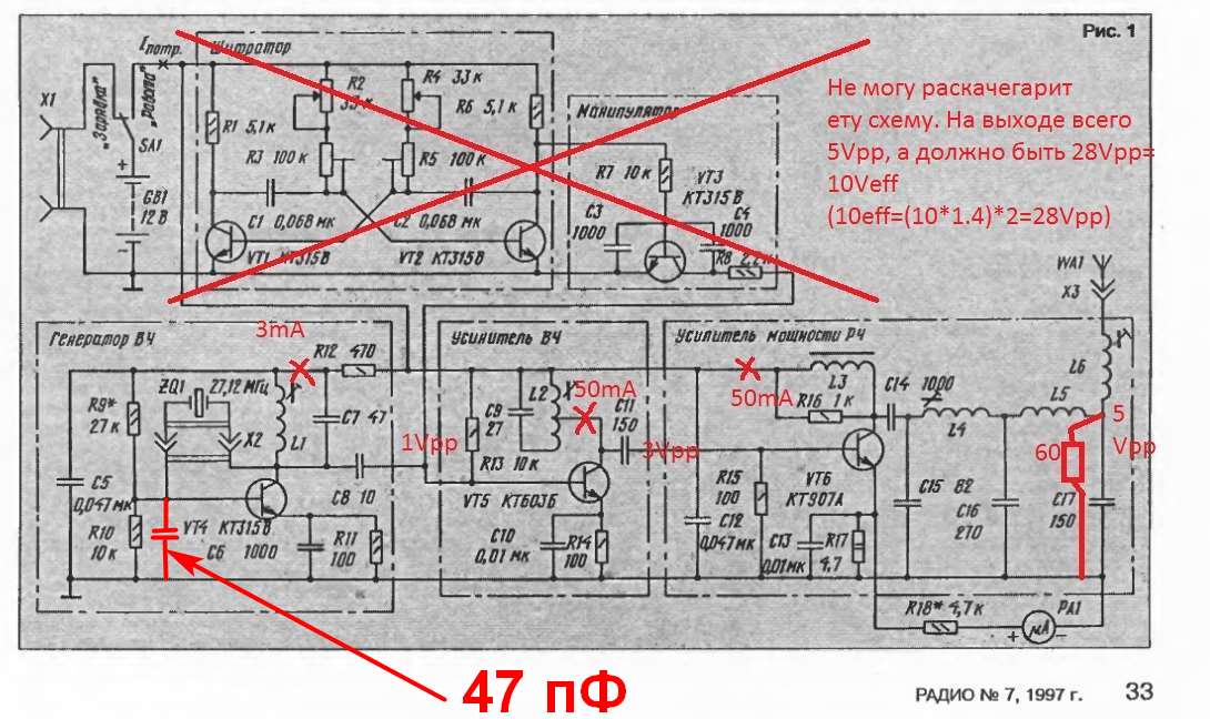

Всем привет.
Вот схемка данного девайса:
https://img.radiokot.ru/files/145930/2phoa42kui.jpg
Решил я повторить ту конструкцию. Но не могу добиться мощтности. Подключил резистор на 60 Ом паралельно C17.
У меня размах всего 5Vpp, а должно быть больше - примерно 28Vpp. Предположительно.
Особого практического опыта с ВЧ техники у меня нет, так что нужна помочь от люди которые знают что делают/говорят.
Еще допольнительная информация:
https://redcxem.ru/svperedatchik-na-27mgc.html
Можеть быть я железяки плохие подобрал. Поделюсь фотки на железяку. :))
Добавлено after 59 minutes 7 seconds:
Фото на детали, которые применил на тестовую установку:
https://img.radiokot.ru/files/145930/2phpul8ang.jpg
https://img.radiokot.ru/files/145930/2phpulfuva.jpg

Увеличьте С15 в два раза с соответствующей подстройкой катушки.......
Кроме того, и 4,7 Ома тоже может мешать (уменьшить в 2-4-10 раз)....

А с чего вы решили что на выходе П-контура сопротивление 50 Ом? По схеме передатчик работает на штыревую антенну с удлиняющей катушкой.
Посмотрел монтаж - тихий ужас! :shock: Удивительно что вообще что-то работает. Основное - вместо макетки взять двухсторонний текстолит. Земля будет ближе к деталям. Проводники максимально короткие, лучше соединять выводами деталей, Питание шунтировать безиндуктивными конденсаторами, несколько штук по длине разводки. И т.д.

и на 27 МГц используются только керамические конденсаторы, а не плёночные....
к монтажу, конечно, большие вопросы....))))...это же не мигалка с лампочкой...

А зачем вы вообще коротнули выход резистором? В той же статье описан "приборчик" для настройки:
Настройка.jpg [235.63 KiB]
Для ВЧ- устройства такой монтаж "не катит"
зы.. А там вообще 28 вольт может быть? В статье написано про 9 вольт!
Про 50 Ом (в моем случае 60) прочитал сюда:
В ж. Радио №7 1997, 33 стр. описана настройка сново с 50 Ом. Автор статьи в том же журнале утверждаеть, что такая нагузка являеться еквивалент антеной.
т.д.
Спасибо за информацию попробую.

Напряжение питания схемы задано, значит, для повышения напряжения (и мощности) в нагрузке надо увеличивать ток выходного транзистора путём уменьшения сопротивления нагрузки коллектора по переменному току. Поэтому С15 увеличиваем....При этом надо, чтобы предвыходной каскад тоже мог дать достаточно базового тока.
150 пФ - это 40 Ом на 27 МГц (для тех, кому лень считать)...
Полное сопротивление антеный расчитано на 50 Ом. Вот и потому 50 Ом. Только теоретически у перфектного резистора нет реактивное сопротивление.
Можно почитать еще сдесь: http://sverh-zadacha.ucoz.ru/lessons/Co ... дуктивного
Или я ошибаюсь?
Тот ''приборчик'' мне не нравиться. У меня осциллограф, не хотел заморачиваться изготовлением измерителя ВЧ еффективного напряжения на нагрузке 60 Ом.
На счет монтажа - исправляем ошибки, шаг за шагом.
9 В то еффективное значение ВЧ напряжения (или ефф. значение синусоидального сигнала).
https://ru.wikipedia.org/wiki/Действующ ... нного_тока
А из школьного курса Електротехники знаем, что ефф. значение умножено на фактор синуса (кв. корен2=1.4) дает амплитуда. Амплитуда умножена на 2 дает размах, тот же Vpp=28V
Думаю не ошибаюсь. Но там в ж. Радио обнаружил некие несоответствия. Например, там написано, что весь передатчик потребляеть 120мА/12В. Что равняеться 1.44Вт. А если передатчик потребляеть 1.44Вт то выходная мощтность не можеть быть примерно 1.44Вт, ведь там имеються потери. А если у нас ефф. (действующее) напряжение равно примерно 10В, то на товар 50 Ом выделяемая мощтность равна 1.6 Вт. Что-то я не понимаю.

мы уже делали похожее управление тут... https://www.radiokot.ru/forum/viewtopic ... 8&t=148087
передатчик брали тут... https://www.radiokot.ru/circuit/analog/ ... ansmit/30/
передатчик надо настраивать последовательно... каскад за каскадом... по току...

Посмотрел видео про настройки передатчика на 27МГц:
https://www.youtube.com/watch?v=ZqaVaWIntes
Понял в чем проблема. Значит, П контур вырубил. Взял товар на 60 Ом и подключил ему к колектору крайного транзистора, через кондер на 1нФ. Подключил осциллограф паралельно товара - напряжение маловато - 5Vpp.
Крайный транзистор не раскачиваеться - коллекторный ток колеблится всего 40мА, а должно быть в разы больше.
2phoa42kui.jpg [106.13 KiB]
там всё не правильно)) Надо всё переделывать...

Попробуйте припаять конденсатор ~27...47пф с базы VT4 на землю.

лучше припаять сам кварц с базы на землю...

Необходимо при настройке смотреть частоту. "Нечаянно" из-за емкости монтажа можно настроить на гармонику контуры. На вторую или третью. И неизвестно что на выходе получится. Непонятная каша,+ блуд, возбуд из-за монтажа.
И кварц на 27 мц обычно гармониковый, в реале это 9Мц с копейками. Необходимо кварцевый генератор точно определить что выдаёт. Может и 9 или 18 мц выдавать. Оттого дальнейшие настройки будут бессмысленны.
Частотомер в помощ.Или ГИР или по контрольному приёмнику прослушать все гармоники. Где громче, там истинная частота генератора. Или у вас ведь осцилограф есть, то по нему тоже можно частоту посчитать.

А, да. На самом деле схему генератора другая. Та генератора от ж. Радио плохо работаеть (маленкая амплитуда на выходе, 0.3Vpp, нестабильная работа, сигнал ''прыгаеть'', гармоники, та схема не любить кварцый ни на осн. частоту ни на гармоники...), наверно более опытным товарищам давно известно. Скоро скину фото на та схема, которая применена на самом деле. Она хорошо работаеть - хорошая синусоида и стабильност работый.
Добавлено after 13 minutes 9 seconds:
Спасибо за ответ. Осциллограф - мой первый друг :) Без него никуда.
Сказал бы, и посовотовал все бы все чайники (как мне) найти хорошие приборый и пока учиться пользоватся самым хорошим приборы. Потом когда опыть большой можно легко справиться и с плохие приборый и инструментов. Но когда человек учиться без хорошей базый нельзя.
У меня кварц на 27.1965 на третью гармонику. Кучу схем генераторов пробовал пока добиться максимальной стабильностью и хорошей синусоидой. Да и с кварцевых резонаторов у меня не легко получилось - купил штук 10, только один работаеть на осн. частоту (продовцый даже идею не имели про даташитый, гармоники и осн. частотый ).

передатчик.jpg [106.13 KiB]
в этой схеме кварц запускается на любой гармонике... 1... 3... 5... 7...
подстройкой контура L1C7 выбираем на кокой гармонике будет работать кварц... 1... 3... 5... 7...
:tea:
проблема в этой схеме - трудно получить ЧМ.
В остальном проблем нет. Схема стандартная. Много раз проверенная.
:tea:
Дальше... надо получить максимальный ток VT5...
Добавлено after 29 minutes 55 seconds:
если ЧМ не надо... и кварц гармониковый... то схему менять не надо.
можно только добавить конденсатор 47 пФ в базу
передатчик.jpg [107 KiB]
мощность увеличится примерно в ~1,5 раза.
:tea:
а дальше надо делать как на видео - https://www.youtube.com/watch?v=ZqaVaWIntes - настраивать все каскады последовательно... с помощью лампочки))
:tea:

Кстати, загружал каскад на VT5 резистором на 60 Ом. Как и описано в видео. И что получаеться - выходное напряжение сильно проседаеть. От 3Vpp на примерно 0.6Vpp.
Убедился, что раскачки на VT6 не хватаеть, а сам каскад на VT6 работаеть неплохо.
:tea:
ЧМ не нужна, АМ применена.
Добавлено after 8 minutes 39 seconds:
Постоянны ток через VT5 мерял и он составляеть примерно 50mA. По переменному току не мерял, но видимо коллекторный ток не колеблиться достаточно. У VT5 hfe=80. Журнал ''Радио'' указывает hfe=50 как минимум.
Сделаю наконец то все. Не можеть быть так сложно, просто некие ключевые детайли я не доделываю.
почему вообще публикуют
Чем меньше каскадов, то тем больше требование хорошо и оптимально согласовать их по мощности....У меня, например, не получалось с 3х транзисторов иметь 1 Вт на выходе, только с 4 каскадов удалось (КТ904 при 12 В, 27 МГц)...

Зачем 1Втт? Для радиоуправления и 50- 100мВт за глаза...
