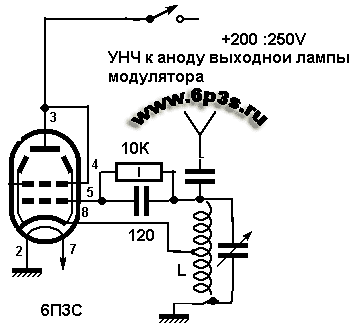

здравствуйте помогите советом хочу собать ламовую приставку к ламповой радиоле
которую нашол на этом сайте http://www.6p3s.ru/sharmanka.php ( первая схема) собрал но её но что то не получилось посоветуйте как намотать катушки я их намотал но нечего нет а если и есть то очень слабо и с гудом на расстоянии метра 3
по схеме выводы 3 и 7 это накал я запитал и от отдельного 6 вольтового транса и заземлил один проод от транса на массу приёмника правельно ли сделал ??? с этим ещё не понятно
мотал катушки обычной проволкой но вот как определить её диаметор не знаю на глаз определял и что значит Провод ПЭЛ ,ПЭТВ чем они отличаются посути это ж обычная медная проволка ?
Вот подумай, какой смысл тебе что то советовать если ты сам даже цифры на схеме правильно не можешь прочитать. С таким подходом у тебя никогда ничего не заработает.
Накал у лампы не 3 - 7, а 2 - 7 нога.
Вот здесь подобный передатчик с описанием.
http://www.radiolamp.ru/shem/prefixes/index.php?no=4

Это обычная медная проволока покрытая лаком.
А не проще протянуть с приёмника три провода????Анод,накал и общий.

сергей 1 писал(а):
тогда ж получится я замкну анод и накал на общем проводе
Вот тебе схема классической шарманки с твоей же ссылки.
Нет лампочки 6П3С ставь 6П14П, разумеется цоколёвка у них разная.Номиналы деталей остаются те же.

Я мотал в первом передатчике прям на корпусе от шариковой ручки лакированным проводом 1мм 60витков отвод и 20витков,намотка в одну сторону.
В схеме мотай-
Катушка L в обеих схемах наматывается на любом каркасе диаметром 35-40 мм: оргстекло, картон итд, (у автора изначально моталась на патроне от охотнечего ружья 32 калибра) .
Провод ПЭЛ ,ПЭТВ диаметр 0.6-0.9 мм колличество витков 50 + 30; считая от заземленного конца.
Кондёр воздушный от приёмника 12-465пф.
Генерация проверяется неонкой,каснувшись выхода антенны.

30 витков потом сверху изоленту и на неё сверху ещё 30 витков ? выод 2 обязательно заземлить ? а лампа 6п13с подойдёт

Серёж нет не так.
Мотаеш 50витков виток к витку в один слой,потом делаеш отвод и дальше продолжаеш мотать 30витков.Всё в один слой выходит

RA3WSI писал(а):
Серёж нет не так.
теперь понятно и всё мотать проводом одной толщины? всего должно получится 80 итков на одном каркасе одной толщины с выводом после 50 витков я правельно понял ?
а я делал так 60 витклм на один каркас а 400 витков на другой проводом другой толциный и по 100 витков
конденцатор после катушки перед антеной обязательно ?

Да, одним проводом мотаеш 80витков.
Анодный дроссель мотаеш уже на другом каркасе 400витков по 100витков в секциях.
Кондер между анодом и антенной желательно поставить 100пф.

в схеме которую мне представили есть анодный дросель для чего он нужен ??
а соберал я по этой схеме
самое тяжолое это мотат
катушка эл это не дросель получается чтоль а то читал было написано что л надо мотать 400витков я так и сделал

Он работает в районе 1.5-3мгц Конец СВ диапазона начало КВ диапазона.Укв приёмником его бесполезно принемать.
Вч дроссель является нагрузкой лампы.В первой схеме ВЧ напряжение снимаеш непосредственно с контура,но это понижает стабильность частоты.Так как антенна влияет на параметры единственного частотозадающего контура.Во второй схеме ВЧ напряжение снимается с Анода,уже мощности будет поболее и влияние антенны на контур минимальное.
Дроссель мотается на каркасе
Если по умному то в анодную цепь тоже надо контур ставить (схема Шембеля).Это так для информации.
