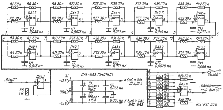

Схема из интернета. Как я понимаю, фазовращатель должен сохранять угол и амплитуды в диапазоне звуковых частот (здесь 200-3200 Гц). Схема отлично сохраняет угол, но не амплитуду. Прямой сигнал - сохраняется (Uout ~~ Uin). Ортогональный - монотонно падает с ростом частоты (Uout ~~5*Uin --> Uout ~~ 0.5*Uin). Нет ли в схеме ошибки или я чего-то не понимаю ?
ПС. Гоняю пока в Протеусе. Но вряд ли он врет в данном случае !!!
https://r4f.su/hf/other/faza_ssb.html
