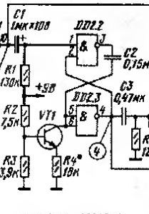

Мне не совсем понятно, как работает одновибратор. Если кто-нибудь сможет объяснить или указать на источники информации, я был бы счастлив. Как рассчитываются R2, R3, R4, C2?
https://img.radiokot.ru/files/145930/2or9qkuglf.JPG
Всех подробностей не распишу, но видно, что это наполовину триггер, и еще наполовину мультивибратор. Управляющий импульс опрокидывает триггер в одно состояние, а в прежнее он возвращается спустя некоторое время определяемое временем заряда-разряда конденсатора C2.

Вот, для примера. Почти что симметричная схема в одном плече которой связь осуществляется через резистор (работает как триггер), в другом через конденсатора (работает как половинка мультивибратора). Триггерная часть схемы обеспечивает быстрый переход в одно состояние, мультивибраторная возвращает его в состояние обратное после заряда или разряда конденсатора.
Добавлено after 1 minute 26 seconds:
Re: Управление моделями по радио. Дешифратор. Радио 1996-01-40
Одновибратор (ждущий мультивибратор) можно назвать еще триггером с автоматическим сбросом. Устанавливается он внешним сигналом, а сбрасывается самостоятельно.
Здесь https://zen.yandex.ru/media/id/5c0661c0 ... 31a9c2c4cf схема мультивибратора почти идентичная схеме из журнала "Радио", только триггер собран не на элементах "ИЛИ", а на триггере D-триггере в интегральном исполнении.
Попробую вас "о счастливить" :)
R2, R3 делитель , определяющий напряжение на базе Т1. Это напряжение минус 0.6 в , деленное на R4 -втекающий ток коллектора Т1
И все это генератор тока (130uA), через который заряжается С2. Его емкость и ток заряда влияют на скорость достижения порога срабатывания ДД2.3 . Примерно, 8мС.
Симулятор не работает точно так
Конечно, модели должны быть аналоговыми.
Можно попробовать вставить перед входами 1 (дд2.2) и 5.6 (дд2.3) компараторы на уровень срабатывания логики.

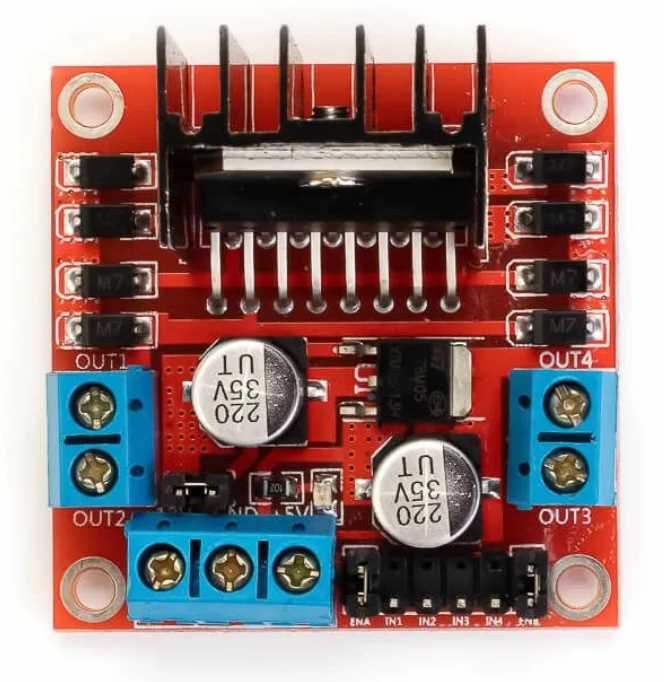

Сейчас все на Ардуйно делают радиоуправления.
Мы делали без Ардуино. На простом МК. https://www.radiokot.ru/forum/viewtopic ... 8&t=148087
Добавлено after 16 minutes 22 seconds:
А чтоб драйвер не сгорел добавьте логические элементы на входе драйвера. Как в заводском драйвере.
Screenshot_1.jpg [49.37 KiB]
Дополнительные логические элементы не допускают одновременной подачи сигнала на оба входа одновременно.
Screenshot_3.jpg [68.05 KiB]
На таком драйвере мы тоже делали.
А лучше всё сделать на МК )) Там ничего в схему добавлять не надо. Всё делается программно.
И так мы тоже делали.
:tea:
