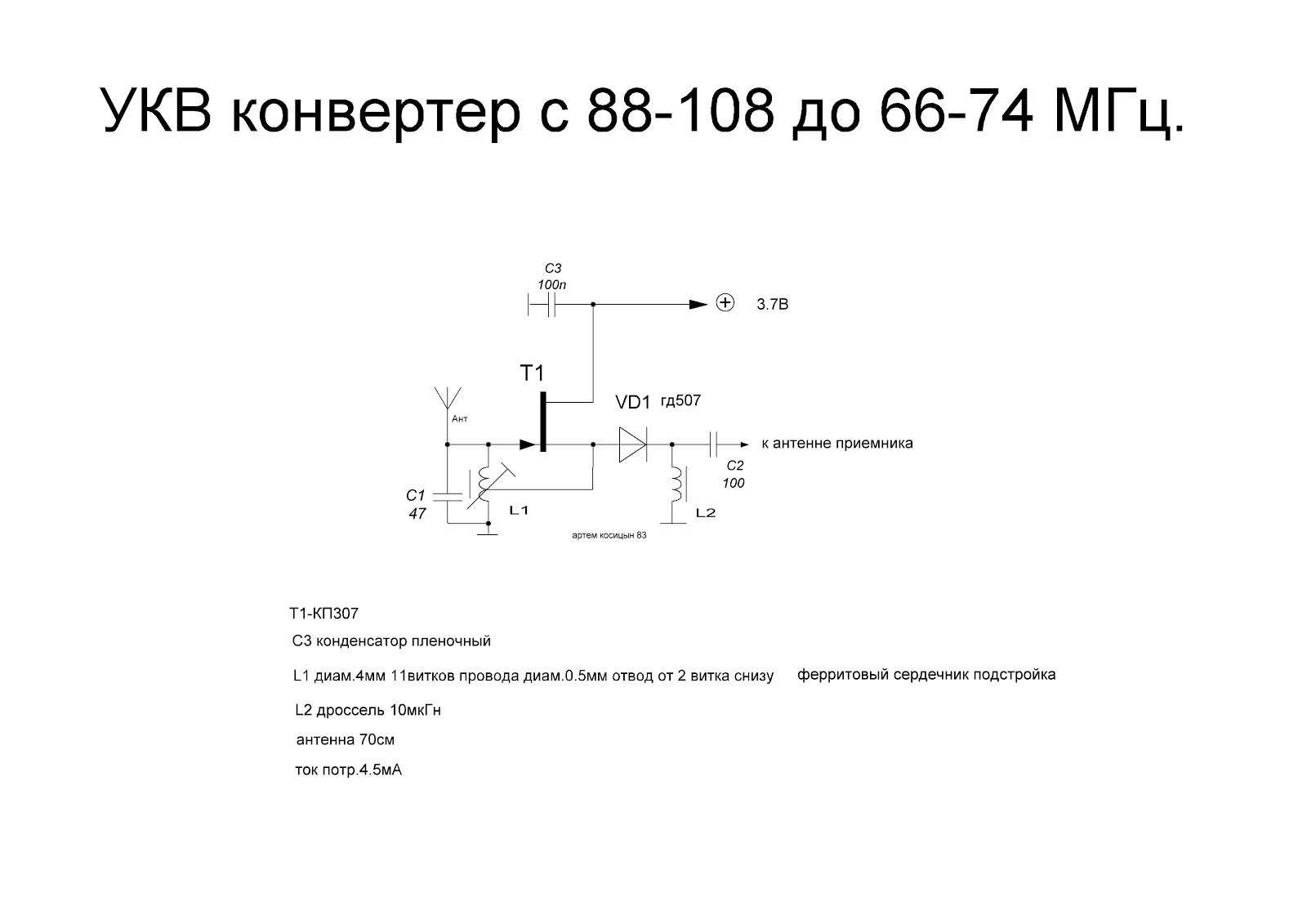

RA3WSI, Спасибо большое. Постараюсь найти К174ПС1. Пока что собрал Конвертер на полевике КП307А ловит 10 станций. На этом и остановился. Видел в сети еще много схем конвертеров, но плату травить лень. А этот на 4 деталях собрал на картонке проколов отверстия шилом и все :)))

Если ловит то и фиг с ним, сильно лучше не будет, наверное.

В этой схеме кроме полевого, биполярный транзистор можно применить. Ато я КП кое как нашел 1шт. Мало ли придется еще собирать.

1en2, Morroc, musor, Схема работает более менее от 5 до 10 станций. Пробовал подключать к приемникам ОКЕАН 209, ВЭФ 260 СИГМА, САЛЮТ 001, УРАЛ АВТО 2, Старт 203 Стерео, ВЕГА 326, ВЕГА 323. Это где пробовал только я. Люди тоже пробовали говорят что нормально. Конечно не прям фонтан эмоций, но подкупает простата сборки не нужно плату травить на картонке собрал и все.

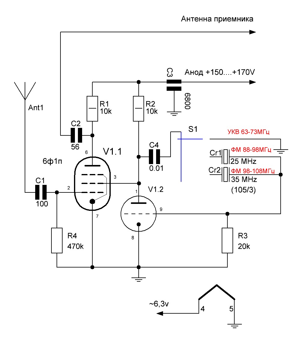

Для ламповых приемников если не хочу лезть в сильно мудреный блок УКВ обычно использую схему на 6Ф1П переключатель замаскировал и все
Добавлено after 1 minute 52 seconds:
Что скажите о этой схеме. Может кто собирал?

Конвертер на лампе то из каких соображений ? На качество звука точно не влияет )
Транзисторный вероятно рабочий если выполнить аккуратно, но такие варианты "все в одном" скорее для опытных.

Morroc, А почему бы и не на лампе. Анодное есть в ламповом приемнике или радиоле, накал тоже обязан быть. Да и еще одна лампа согреет в зимние Сибирские вечера :))
