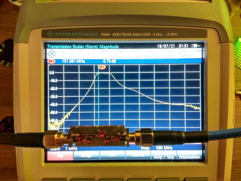

А что за софт расчёта фильтров? Какая топология фильтров используется?
Я при изготовлении фильтров не измеряю точно индуктивности. На УКВ можно осуществлять настройку фильтра путём растяжения витков катушки. Плюс подстройка может осуществлятся заменой конденсаторов.
При дизайне фильтров я пользуюсь софтом Iowa hills rf filter designer.
Фильтр считаю на частоту несколько выше требуемой, поскольку в реальности АЧХ фильтра сдвигается вниз.
Топология полосовых фильтров: ёмкостно связанные резонаторы с альтернативным законечнием.
Катушки считаю в Coil32, но не измеряю.
Паяю детали на плату сигнальные дорожки у которой посчитаны на импеданс 50Ом.
Измеряю АЧХ всего фильтра. АЧХ подгоняю или расяжением витков катушек или заменой конденстаоров.
Результаты радуют. Примеры на фото.

Благодарю за ответ. Действительно красивые графики. Подскажите, как удается подсчитать дорожки на 50 Ом?
 Заголовок сообщения: Re: Полосовые фильтры и вопросы по их изготовлению.
СообщениеДобавлено: Чт сен 16, 2021 10:02:46
Рейтинг сообщений: 17
Зарегистрирован: Ср мар 09, 2016 10:15:06
Сообщений: 22
[uquote="maxmiz",url="/forum/viewtopic.php?p=4091907#p4091907"]
Это не сложно. Я использую софт AppCad http://www.hp.woodshot.com/
Там есть часть, где можно задать параметры дорожки и он считает импеданс.
