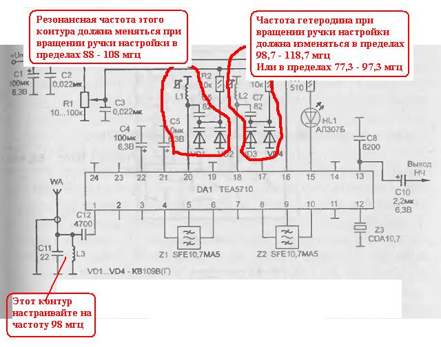

Здравствуйте. Хочу попробовать собрать fm приемник в первый раз (если ни считать который так и не заработал). В схеме катушки мотаются проводом 0.5мм, можно ли вместо него использовать провод 1мм с изменением числа витков. И еще хочу попробовать собрать сначала на макетке брэдбоард, но где то слышал что на макетке могут быть сильные искажения. Если можно прокоментируйте.
Для того, что бы комментировать нужно хотя бы знать схему приемника по которой Вы делаете.
Возможно по этой схеме даже уже тема на форуме есть и там уже все прокомментировали.
Хотя диаметр провода для катушек не существенен, а индуктивность впоследствии можно подогнать при настройке методом сжимания-растягивание витков катушки.
Схему выкладывайте.

Собрал эту схему на макетке. Чуть не сдох пока пытался ее настроить - сжимал и растягивал катушку, перематывал витки в меньшую и большую сторону, менял диаметр провода катушки, чуть не стер подстроечный резистор пока крутил в обе стороны, но ..ля так и не смог поймать ни чего кроме радио России и вроде Юмор фм вроде (это вроде вообще средние волны). Что за фигня такая.

chirkov писал(а):
настраивал как пишут везде растягиванием катушки
Все правильно.
Растягиванием или сжатием витков катушек нужно добиться того, что на картинке нарисовал.
Хотя судя по схеме у вас там должны стоять катушки с латунными сердечниками и вот ими как раз и настраивают.
Настройка первого контура довольно тупая и его лучше подстроить в самом конце с антенной с которой данный приемник будет работать.
На этом настройка данного приемника при отсутствии ошибок и исправности всех деталей заканчивается.
Еще интересует какой у вас дискриминатор Z3 CDA10,7 а то вместо него часто суют кварцевый резонатор, а потом говорят, что не работает.
Вобщем фото приемника выложите. Вдруг что нибудь не так сделали.

Поставил в катушки латунные сердечники (взял от советской розетки, как пишут в книге) в общем, тот же хрен. Дискриминатор заказывал в ЭЛИТАНЕ (не кварц).
Вы пишите частоты для настройки контуров, но у меня нет ни каких приборов для проверки этих частот. Как нибудь наверное можно это сделать "народными методами".
С какой катушки начинать настройку, (как блин вообще понять что иду в верном направлении)?

chirkov писал(а):
Фото прилагаются.
Такой монтаж на частотах 100 мгц недопустим. На данных частотах часто приходится даже выводы деталей укорачивать в некоторых случаях, а у вас такие длинные выводы у которых огромные паразитные реактивности.
Подобных образом только мигалки на светодиодах паяют, да и то не всякая мигалка при таком монтаже заработает.
Здесь говорят о принципах ВЧ монтажа.
viewtopic.php?f=28&t=59346
Монтаж ВЧ устройств в соответствии с правилами, это основное в подобных устройствах, затем идет уже настройка.
Особенно тяжело это делать применяя однокристальные приемники, т.к. теряется свобода в расположении деталей. В случае применения подобных микросхем необходимо или хорошо разбираться в вопросах ВЧ монтажа или пользоваться тем, что дано в даташите на данные микросхемы.
Это не значит, что длинные провода вообще не допускаются. Нужно просто знать где они додустимы, а где нет. Так же и с расположением деталей относительно друг с другом.

chirkov писал(а):
Это значит что такой приемник не настроить одной отверткой?
Когда делаешь подобное, то приходится решать две задачи.
Первая, это удостоверится, что приемник работоспособен и требуется его только настроить.
Вторая задача, это настройка приемника при условии, что он работоспособен.
Не работоспособность может быть от многих факторов, начиная от ошибок при монтаже, неправильно выполненный монтаж, некачественные или неисправные детали.
Если у Вас есть опыт, то вполне возможно Вы и без приборов можете определить работоспособен приемник или нет и переходить к настройке. Основная трудность в настройке при условии работоспособности приемника это выставить нужную частоту гетеродина. Можно конечно попробовать поймать частоту гетеродина на другой заведомо исправный премник. Он же перестраивается в полосе частот 98,7 - 118,7 мгц
Т.е. если частоту у него ручкой настройки поставить на минимальную частоту, то её можно принять на другой премник настроив его на частоту в районе 99 мгц.
Удостовериться, что принимается именно ваш гетеродин можно постучав по катушке гетеродина чем либо пластмассовым. В этом случае в дополнительном приемнике должны этот стук услышать.
Остальные катушки в этом приемнике можно настроить по лучшему качеству звучания. Опять же для этого требуется опыт.
С приборами все намного легче.
В вашем случае нужно хотя бы исключить неисправность из за неправильного монтажа. Здесь опять два пути.
Если у вас есть опыт, то спаять его с соблюдением ВЧ монтажа.
Если опыта нет, то воспользоваться готовой печаткой взятой или из даташита на микросхему или из какой либо отработанной конструкции.
В книжке Семенова есть печатка?
Или возмите хотя юы отсюда.
http://isobol.ru/radiotehnika/shemy/pri ... a5710.html
