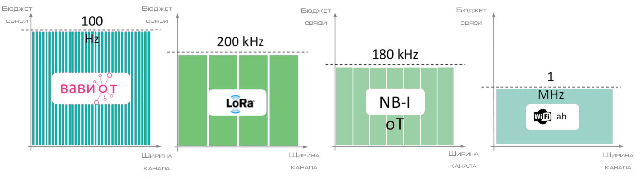

Serg1987 писал(а):
Намного ли поможет?
В связи есть такое понятие "бюджет линии связи".
При разработке (проектировании и строительстве) любой линии связи сначала считают её бюджет.
Например энергетический бюджет беспроводной линии связи состоит из (всё считается в децибелах):
1-мощности передатчика (dBm).
2-чувствительности приёмника (dBm).
3-затухание радиосигнала (dB).
4-усиления антенны (передатчика и приёмника) (dBi).
бюджет.jpg [73.98 KiB]
Что бы увеличить дальность связи надо:
1-или увеличить мощность передатчика.
2-или увеличить чувствительность приёмника.
3-или уменьшить затухание радиосигнала.
4-или увеличить усиление антенны (передатчика и/или приёмника).
:roll:
1- увеличить мощность передатчика не всегда возможно.
2- увеличить чувствительность приёмника тоже не всегда возможно.
чувствительность приёмника зависит от ширины канала.
shirina-kanala.jpg [157.16 KiB]
3- уменьшить затухание радиосигнала можно, если вынести передатчик и приёмник в космос )) Там нет атмосферы, и значит затухание меньше.
4- Остаётся последнее - увеличить усиление антенны (передатчика и/или приёмника).
У каждой антенны своё усиление. Можно посмотреть в инструкции антенны или посмотреть по справочнику.
Обычно чем больше антенна - тем больше её усиление, а значит больше бюджет и соответственно дальность.

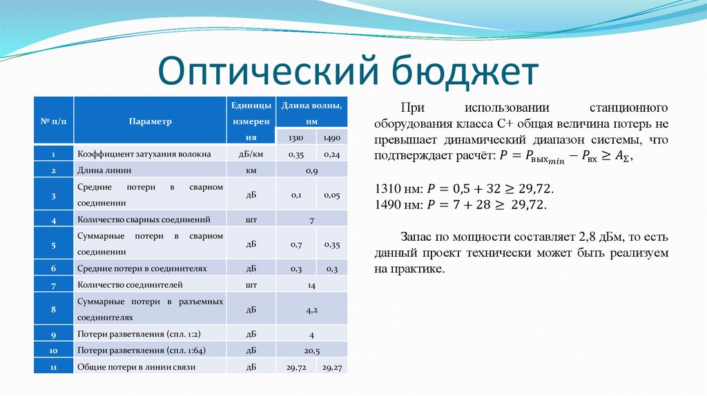

Бюджет считают так же и в космической связи. Например спутники связи.
slide-26.jpg [158.91 KiB]
Бюджет считают так же и в наземной связи. Например оптическая линия связи.
slide-12.jpg [111.37 KiB]
Принцип расчёта везде одинаковый:
Бюджет = мощности передатчика (dBm) + чувствительности приёмника (dBm) - затухание радиосигнала (dB) + усиления антенны (передатчика и приёмника) (dBi).
Это кратко.

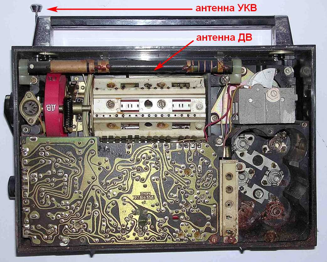

Берём любой старый приёмник... разбираем... и что мы видим ?
Антенна УКВ больше антенны ДВ ! ))
Screenshot_1.jpg [156.61 KiB]
Вывод: Размеры антенны не зависят от рабочей частоты.
А в чём между ними разница ?
А разница между ними только в усилении.
:tea:
 Заголовок сообщения: Re: SI446x Baudrate и дальность связи.
СообщениеДобавлено: Чт сен 16, 2021 18:49:00
Рейтинг сообщений: 17
Зарегистрирован: Ср мар 09, 2016 10:15:06
Сообщений: 22
:tea:
сравнили ферритовую антенну со штырьевой....
А разница между ними такая, что та которая с маленькими элементами работает в диапазоне 70см. А с большими в диапазоне 2м. При расчёте длин элементов а других расстояний используется частота.
Другое доказательство: открываем калькулятор антенн яги:
И считаем сначала 5-ти элементную антенну для частоты 145МГц. Получаем усиление 7.99дБи и длину антенны 1489мм.
Потом считаем 5-ти элементную антенну для частоты 440МГц. Получаем усиление 7.99дБи и длину антенны 504мм.
Повторяем похожие расчёты для спиральной антенны.
При разных частотах при одинаковом количестве витков получается одинаковое усиление но разная длина и диаметер петель. И чем выше частота, тем меньше размеры.
Показать другие антенны?
